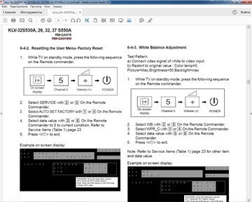

Да, ещё никак не получается войти в сервисный режим.
Как и написано в мануале, из дежурки набираю на ПДУ "I+", "5", "VOL+", «Power on», но телевизор просто включается. Пробовал и медленно, и быстро, без результата, в сервис не заходит. Нет ли какой ни будь особенности вхождения в сервисный режим у данной модели?

Genius писал:
а читать не умеем. Берем сервис мануалы от других ТВ? Это же не сонька, а чертзнаетчто.
Genius писал:
иесть
Genius писал:
Так должно быть?
LVDS понимаем как работает?
Ну и на последок. Схемы на ТВ есть, что мешало внимательно проверить пути прохождения сигнала? Или тока шить будем?

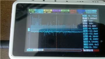

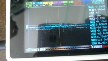

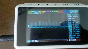

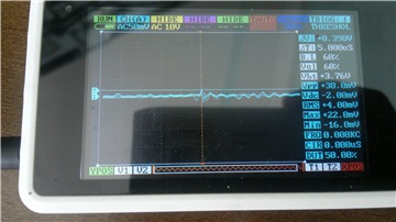

Осцилограммы на контрольных точках T-conа
RL1
RL2
RL3
RL4
RL5
Все сигналы проверял начиная от входа дросселей и до контрольных точек на T-con, сигналы нигде не меняются.
Смущает отсутстствие сигнала RL4, но, как я понимаю, это сигнал синхронизации, и мой осциллограф просто может его не брать.

Captain писал:
Почему от других телевизоров, вот сервис мануал от данной модели. Никаких дополнительных условий для вхождения в сервис не описано.

Сообщения: 10730
04-10-2016 14:47
Genius писал:
да фиг знает что за мусор читаешь. вложение. Нажимаем последовательно по 0.5сек на кнопку. Потом по 1 сек на кнопку. паузы выдерживаем не более 0.5 сек. Через полчаса войдешь. гы-гы
про LVDS ваще начего не понимай. Ты замерить можешь только информационные шины (ну типа там есть всплески положительной и отрицательной волны, а по твоим нифига не понял что намерил)), а синхропару - осцил слабоват. Делай выводы.
