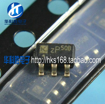

Нужно опознать ШИМ контроллер маркировка: Hnp 508. Корпус SOT23-6.
По выводам.
1-gate(упр. на затвор полевика),
2-Vcc
3-?
4-GND
5-?

barbuss, в твоей галереи миниатюр, не хватает главного - читабельного фото...
barbuss писал:
ШИМ контроллер
С распиновкой, не ошибся?
barbuss писал:
По выводам.
2-Vcc
3-?
4-GND
Маркировку прочитал правильно?
barbuss писал:
Сообщения: 7266
07-09-2015 00:14
segor писал:
ещё как ...
p50B
barbuss, остальное имеется в Энциклопедии

barbuss
Сообщения: 103
07-09-2015 08:54
rammer писал:
segor писал:
ещё как ...
p50B
С маркировкой может ощибся, вот картинка
PWM LD7550-LD7550BBL
