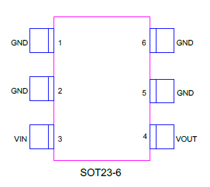

Помогите найти аналог по smd микросхеме LPS 8w7x2 которая стоит в видео регистраторе зеркале silverstone ntk-351 duo. В гугл информации не нашел.

За фото извиняюсь , сделано с телефона на smd элементе написанно pls это сверху а ниже 8w7x2 . Я просто предположил что кто то с этим сталкивался уже
Сообщения: 3454
26-01-2018 17:54
Egor89, распиновка такая ?

Да что то похожее , у меня из за неё не заряжается он , я по своей глупости полярность перепутал когда подключал, и эта smd вылетела

1-6 нога на плате звонится как минус
2-5 нога на плате звонится как минус
3- 4нога приходит напряжение
Извиняюсь если криво написал )

Egor89, это LP5300B6F - http://www.lowpowersemi.com/uploads/soft/20170926/LP5300.pdf

Egor89, читай даташит на LP5300B6F, там все параметры распИсаны. По ним подбирай доступную замену.
