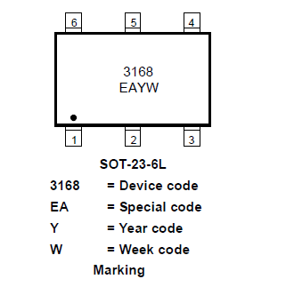

poroh писал:
в корпусе sot23-6.... Маркировка 3168 EAMC.
5V/300mA Charge Pump Device WD3168 - http://www.chinesechip.com/files/2015-06/42083dec-ab66-4e3c-bfae-a5773 ...
