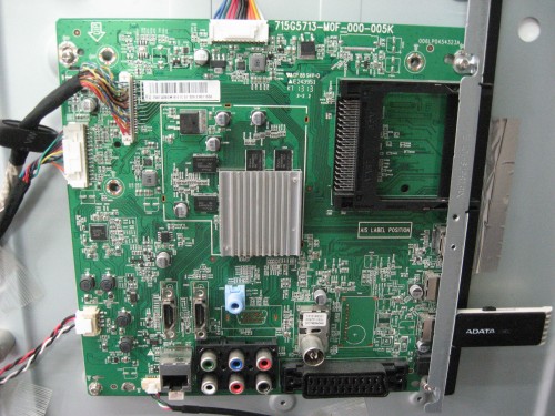

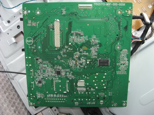

PHILIPS 40PFL4418T/60 перезагружается на заставке
Список форумов» Телевизоры» ЖК (LCD) На страницу 1, 2  След.
фантом2
Сообщения: 412
23-07-2016 13:33
ШАССИ:TPM10.1E LA
Main 715G5713-M0F-000-005K
ПРОЦ.:ПОД РАДИАТОРОМ.
АУДИО:STA3818
ОПЕРАТИВКА:H5TQ2G83DFR-4ШТ.
EEPROM:4128BR
NAND-ФЛЭШ:TC58NVG2S3ETAI0
ТЮНЕР:TDSY-G230D
HDMI:TMDS361B
ДР. М/СХ МОДУЛЯ:MT5136AN,GL850G
МАТРАЦ:LTA400HF30
Тема не новая - изучил много постов на разных форумах по данной проблемме. Лечится принудительным апдейтом , но вот беда - у меня он не запускается. Пробовал как с нажатой ОК так и с нажатой стрелкой вниз на ПДУ включать в розерку - бестолку, ничего не меняется а идёт цикл вкл-заставка- перезагрузка-заставка. Замерил пульсации по питаниям - всё ровно. Сами питания u701-1v5, u702-1v2, u703-3v27, u705б,706-3v27. Почему не запускается принудительный апдейт - может я чего не так делаю?

чтобы исключить прошивку. просто берешь такую же нанду, льешь в неё рабочую прошивку, прошивок под эту шасси для нанды валом. Свою, чтобы не попортить пока снимаешь и в сторонку. Если запустишь, тогда продолжай копать в стророну принудительной прошивки своей нанды, Если то же самое, ищи "болячку" в другом месте. Но сначало бы прозвонил все порты, куда тыкаются люди (HDMI, USB) и LAN порт.
Добавлено 23-07-2016 14:47
Да и еще проверь по питанию проца сопротивление, если КЗ покажет, плату в "топку"

фантом2, Это шасси так не шьётся.
Для начала радиатор скинь,может заморачиваться с прошивкой и не стоит,когда дырка в процессоре.

Процессор без дыр и следов перегрева. Сопротивления по питаниям 1,2 вольта 13 и 40 Ом 1,5 вольт 16 и 20 Ом по стрелочному прибору. Куда рыть дальше?

ua3qgx
Сообщения: 788
26-07-2016 14:09
фантом2,
фантом2 писал:
test_mоd писал:
Точно посмотрел? Вот мои два таких тела за последние три недели.
В обоих дыры по LAN.

ua3qgx писал:
Точно посмотрел?
Сегодня снял по новой радиатор и под микроскоп проц кинул - ничего не видно. Шнурок свой пока не проверил - не на чем недовольство, огорчение
