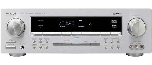

Первоначально вышел из строя один из каналов усилителя мощности.Были пробиты выходные транзисторы 2SB1560 и 2SD2390.Также был обнаружен пробитый 2SA1266 в цепи PROTECTION идущей с платы усилителей.После восстановления канала,при выходе из STB аппарат включается в рабочий режим,на дисплее появляется надпись VOL-30 и через 2 сек уходит в дежурку.На выходах усилителей постоянки нет,при отключении платы усилителей то-же самое.Попытки отключить защиту ни к чему не привели.Может кто сталкивался с этим чудищем,что еще можно посмотреть?

remix, а как обстоят дела с включением аппарата без "выходных" транзисторов в оконечны каскадах?

Я думаю аналогично.Только я их не отпаиваю, а питание с них снимаю,а также полностью отключаю плату оконечных усилителей-ничего не меняется рёв в три ручья Конструкция уж больно идиотская.Выходные транзисторы находятся под платой и выводы запаяны в торец платы.Чтобы добраться до печати нужно каждый раз отпаивать 54 вывода злость

Но сброс тебе не поможет. Думаю имеет смысл выложить фото аппарата. Может кто-нибудь узнает по потрохам прототип.

Ищи в цепи PROTECTION на основной плате, там схема на 3х или 4х транзисторах, ты правильно нашел 2SA1266, но он в одиночку не умирает. Точно не помню какие именно дохнут, давно делал, у них утечка появляется. Их легко отследить по печати, следуй по тропинке защиты с платы усилков на основную.

У меня тоже руки к нему доходят периодически... . Симптомы такие-же.. были...Защита срабатывала и с полностью отключенным блоком усилителя (вых.транзисторов) и с вынутыми платами расширения. Какую либо неисправность по цепи защиты, найти не удалось. Все транзисторы рабочие.Зато возникло подозрение по цепям питания.С напряжениями 12V,12V, и 5V используются разные земли (именно поэтому стабилизаторы изолированы от радиатора), так вот, между этими землями есть связь и защита срабатывает как раз тогда, когда появляется потенциал на этих землях.Мне кажется эти земли не должны быть так связаны.По дорожкам пересмотрел всё, проверил все элементы - ничего не нашёл. В конце концов решил соединить через резистор 10 Ом эти две земли в надежде на то что неисправный элемент "даст о себе знать" улыбка. Надежда увенчалась успехом и сразу вылетела микросхема управления ресивером ETRONICS 105(AG7D15D). недовольство, огорчение Ну хоть что-то проявилось! улыбка . Это называется "приехали" (уже выкопал ямку для захоронения ресивера). Эту микросхему найти практически нереально. В инете даже упоминания о ней нет никакого. Зато на лицевой стороне платы указана указана маркировка UPD703214Y. Эта маркировка означает не что иное как high-performance microcontroller производства компании NEC. Информации по нему в инете достаточно и у меня есть его datasheet, но! Опять нестыковка! У ETRONICS 80 ножек а у NEC UPD703214Y по datasheet 100 ножек. Remix, посмотри какая микросхема у тебя установлена. Может на твоей плате другой аналог. Вобщем, немного путанно как-то всё....

Я тоже приобрел себе этот аппарат (cortland rs-400 не что иное как teac ag-7d) так у меня он тоже вышел из строя, как выяснилось: сгорел 1 канал ,а именно транзисторы 2SB1560 и 2SD2390, 4 резистора на 0,22 Ом и 1 резистор на 4,7 Ом

SYuV69, все таки дошли руки, ибо вчера еще раз сгорел, сгорели 2 транзистора на правый передний канал, у меня на этом микрочипе написано Etronics 105(AG7D15D)
0450EP001 80 ножек, тоесть все тоже самое
