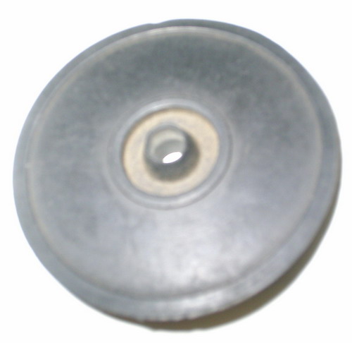

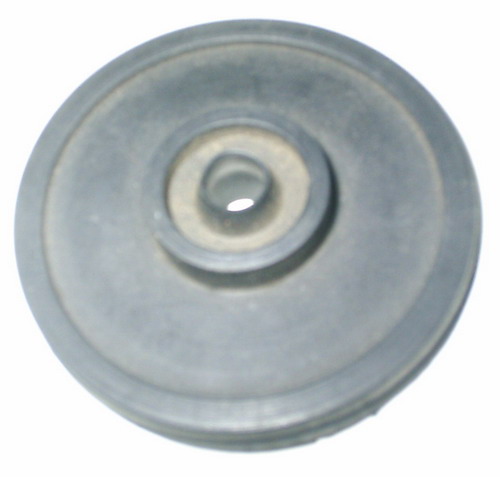

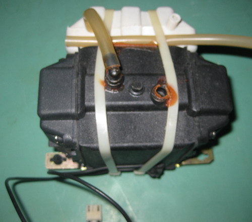

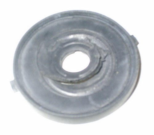

Сильный гул, нет потока воздуха, после вскрытия компрессора (рис. 1) – прорванная мембрана (рис. 2).
В Интернете описаны способы ремонта, например, https://www.youtube.com/watch?v=O9a_NrN9eE8Ремонт компрессора паяльной станции NET 803 – предлагается использование силиконовых форм для выпечки. Приобрел такие на рынке – покрутил – не понравилось – тонковаты, хлипковаты …
На хозрядах рынка купил практически 1:1 по всем параметрам прокладку – сказали, что это манжета (сальник) от СМА «Вятка» (в интернете эта манжета проходит под номером 6х21/53-8/11 G2F , за две отдал 0,5 у.е. – фото обеих сторон на рис. 3 и рис.4). Кусачками обрезана резина сверху и снизу по центру, отверстие получается больше оригинального, но это не мешает нормально отцентровать и закрепить мембрану.
После замены работа компрессора полностью восстановилась.
