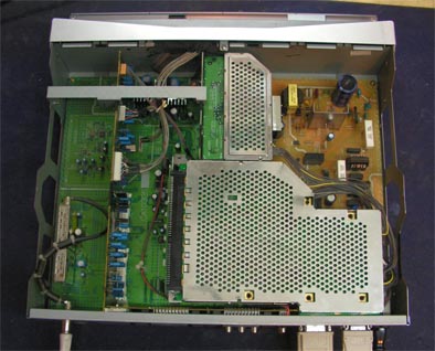

Выше указанный аппарат попал ко мне с двумя приёмниками и двумя неисправпостями,
один приёмник показывал на изображении тонкие вертикальные полосы
другой изображения как бы в акварели
При механическом воздействии на PWB плату неисправность исчезала. После долгих проб и изысканий
вышел на микруху TMC57128GJG. при надавливании на неё
Так как микросхема на каплях, залил под неё жидкость для пайки (FL3J) и горячим воздухом сильно нагрел.
Неисправности в обоих случаях исчезли.
Похоже из за того что микруха висит к верх ногами, а плата в этом месте греется прилично, какието ноги потеряли контакт.
У одного рессивера была ещё одна неисправность,
не подавал в начале ни каких признаков жизни, проблема
была в том что в нём флэшка была в кроватке, после того как я её убрал, апарат ожил, но с размазанным изображением.
Ниже прикладываю фотки.
