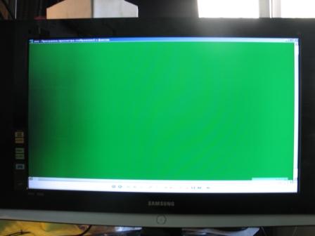

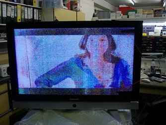

Собственно всё сказано в названии темы.Тема создана для облегчения поиска неисправности не только начинающим,но и в некоторых случаях и для спецов(как говорится век живи-век учись).Здесь будут приведены типичные проявления неисправностей,связаные с проблемами на изображении LCD ,PDP TV c готовыми решениями и методиками поиска неисправности по фото.Просьба к участникам, выкладывать сюда только практические наработки, с указанием модели аппарата и желательно состав,фото неисправности обязательно!
Модель:Samsung LE32R71.
Состав:скалер SVP-PX56 ,VIDEO RAM K4D263238, проц S3F866B,матрица AUO.

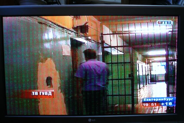

Фото №1и №2:
Взята из http://monitor.net.ru/forum/viewtopic.php?t=236934
Решение:Проблемма была решена заменой микросхемы скалера IC500 SVP-PX56-7256.А так-же при данном проявлении неисправности возможен выход из строя IC222(RAM K4D263238),X500(28mhz)-проверяется заменой.

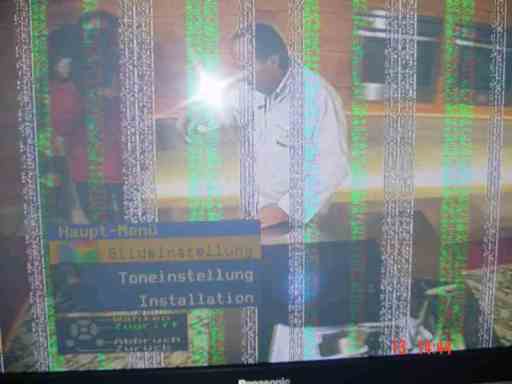

Неисправность: частые вертикальные полосы на изображении по всему экрану.
Решение: Проблемма оказалась в плате T_CON.Путём сравнения режимов и диаграмм с рабочим ,удалось локализовать дефект-под подозрение попала SDRAM (IKM1- K4D263238) - провалы в пакетах адресных шин.К сожалению,паять T-CON, Sony не разрешает недовольство, огорчение

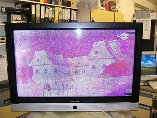

Плазменная панель Samsung PS-42E7S снег на экране с пятнами по углам.Инфомация предоставленна участником Ashotb, тема: http://monitor.net.ru/forum/viewtopic.php?t=250661[/b]
Проблемма решена заменой Y-MAIN,Y-SCAN

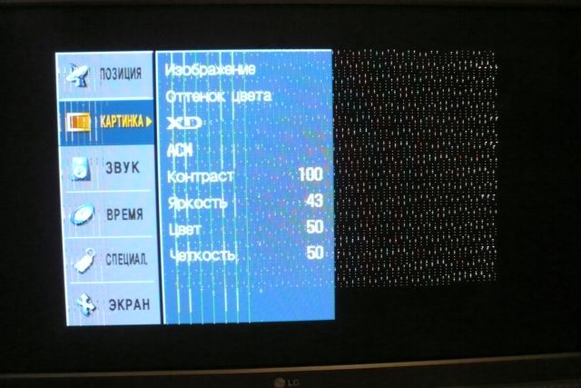

СОСТАВ:
Матрас LG PDP42X40326
ZSYS EBR38651401
YSYS EBR38651201
YDRVTP EBR38651001
PSU SANYO
MAIN собран MST9E88L-LF
CTRL EBR38646501 (LGDP4006)
Питания:
-Vy=-147v
Va=60v
Vs=190v
Vzbias=140v
В автономе картинка без замечаний, а в обычном как на фото.
По логике вещей дефект на MAINе или LVDS или часть CTRL.
Решение - в кабеле LVDS (возле разьема CTRL ) был обрезан один из сигнальных проводов (клиент грамотный? аппарат заменен клиенту). Будьте бдительны! Собирался спросить где копать у форумчан но нашел сам. Материала накопил и нафоткал много поэтому решил все-же написать и кинуть в форум в качестве информации- могет пригодится улыбка
Под микроскопом виден ровный надрез ... мне болты сразу не понравились ... закручены не логично внутри.

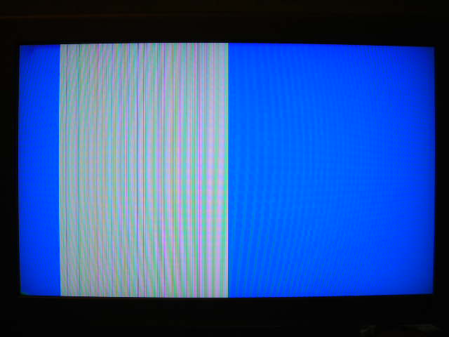

Модель:Samsung LE32S81.
Состав: Main CPU - MT8202,FBE - DNIe SDP64,матрица AUO T315XW02.
Неисправность: Медленно засвечивающее изображение,переходящее в полосы.При диагностике обнаруженно отсутствие напряжения VGH1(25V) DC/DC преобразователя T-CON.
Решение: замена диодной сборки D502 в DC/DC преобразователе T-CON

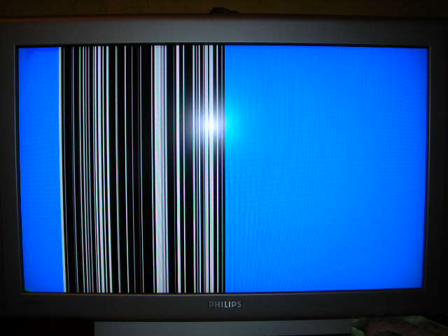

Philips26PF9946/12, шасси LC4.2E и Philips 26PF9320 c тем же шасси.
Панель LC260W01 (LPL). Всё как в: http://monitor.net.ru/forum/viewtopic.php?t=234044&highlight=lc260 ...* и http://monitor.net.ru/forum/viewtopic.php?t=261337&highlight=lc260 ...*
причина: на одном из адресов, с дефектной стороны отсутствует сигнал на контрольной точке SSP1(Source Scanning Right Start Signal)
устранение: С рабочей стороны, с точки SSP1 , бросается провод на одноименную с дефектной.

Funai 26A-0828WLB (17MB11-2) пропадает часть изображения.
Дефект проявляется только после прогрева, через 30-60 минут.
Матрица: LG.PHILIPS LC260W01 (A5)(KA).
Соединил левый и правый сигналы SSP1. Работает, но, если сильно присмотреться, можно заметить сдвиг на 1 мм той части изображения, которая пропадала. Получается вертикальная тонкая полоса. Наверное, эти сигналы имеют какое-то отличие, или какая-то наводка. Всё-таки, пришлось делать на дому.
Nickbell, спасибо!
