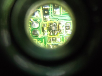

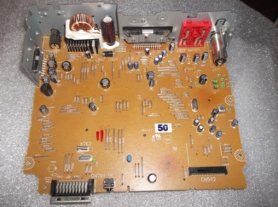

Привет всем.
может кто поможет с схемой или опознать элемент.
JVC KD-R53
состав
amp TB2926CHQ
voltage regulator LV5680
driver LA6565
TEF6614/S4
audio amp TDA7718N
MP2562D
eeprom 24C02
JCV8022
JCV8019
4565
микруха 8 ног с маркировка 2313
схем не могу найти по google
сгорел элемент с 4 ног
 Описание: DSCF7965.JPG
 Размер файла: 97,82 КБ
 Просмотрено: 172 раз(а)
 Описание: DSCF7970.JPG
 Размер файла: 98,99 КБ
 Просмотрено: 176 раз(а)
Dzesti
Сообщения: 207
24-01-2015 18:58
по-моему элемент как здесь http://monitor.espec.ws/section43/topic186642.html IC931 XC6213B332NG-X 2pin маса,3pin vout на проц 35/61/85/94pin (JVC8019 DVCC3 3.3V)4 pin VIN из 12pin LV5680 через диод,вопрос чем заменить эта элемент???
Nobody
Nobody cares
Сообщения: 2900
24-01-2015 19:58
Стабилизатором 1117-3.3 заменить для пробы..
Dzesti
Сообщения: 207
24-01-2015 20:29
для пробы да,я знаю,а потом?оставить 1117-3.3 ??
Nobody
Nobody cares
Сообщения: 2900
24-01-2015 22:22
Если религия не запрещает, то почему нет?
