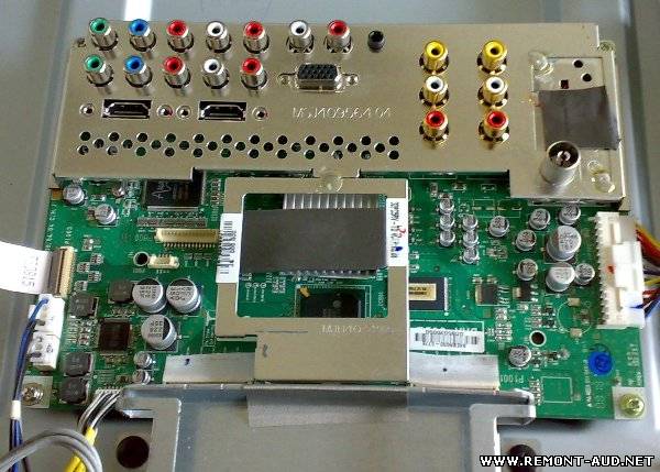

нужна помошь ,есть жига на 74ls05 по схеме
прошивал ка то VCT49xx на самце нормально
теперь не могу коннектится с процом VCT 7993P на PDP телеке LG 32PC5RV пробовал отдельно запитать майн блок ,все равно не видит проца. а епром 24LC32 видит
пробовал по инструкций http://remont-aud.net/forum/84-18834-1
может я не так делаю?

телек пришел со вздутым кондером 470мкф по питанию 5в на майне и стоит в дежурке ,обмен по шине нет
кварц подставил,кондер заменил питания 3.3v 1.7v на VCT,
Добавлено 30-08-2011 19:43
мой жиг должен работать с VCT 7993P ?или там подтяжки другие ,у меня по схеме 10к
ведь на самце я сразу коннектилься загрузил прошивку T-TIMPAS ,2 раза нажал SCL=0 и VERSION и определил флеш

ФАРТ, у меня нет переходников,есть жиг с выходами SCL SDA и масса
я соединил SCL SDA и массу прямо на плату,подал на кренки 3.3v и 1.8v микронаса 5v
соединил с LPT с компом, подал питание и нажал SCL=0 b 10cек ждал и нажал version ,не определяется
ФАРТ писал:
*Основная проблема возникла при использовании указанных девайсов с телевизорами LG. Причина в том, что выводы 5 (корпус) и 9 (+5 VDC) разъема D-SUB LG использовали по своему усмотрению.Собственно этим напряжением и подключается Микронас.
попробую подать питание на 9 пин d-sub 5v

ФАРТ, как я понял питание 9 пин d-sub 5v открывает комутатор шины микронаса?
ФАРТ писал:
BAUKA
Сообщения: 173
31-08-2011 13:23
похоже понял ,тут Славик обьяснил http://remont-aud.net/forum/90-18078-1#137197
http://remont-aud.net/_fr/180/9816332.jpg
Еще вопрос Слава. А почему в этой схеме в разъем D-sub подано 3.3в,
LG-savikdvd vladserebrya, часто эти 3,3в используются только для внутреннего ( внутри ТВ ) коммутатора шин, а я иногда этот джиг могу использовать и для Mstar и для, а там в D-sub этот вывод может быть на GND ... Самый лучший вариант - запаяться на шину I2C на EEPROME которая по чипу VCT стоит. Это схему уже я подредактировал, в оригинале она такая -
да там обьяснили как надо тугодумам как я голливудская улыбка
еше вопрос питание на 5пин или 9 пин? а то по ФАРТ у 9 пин 5в
по аудионет 5-пин 5в.короче надо в схемку глянуть улыбка

Наконец-то! голливудская улыбка В схему ТВ еще разок заглянь, кольчитал через строчку подшучивать, дразнить . D-SUB.
Добавлено 31-08-2011 15:51
BAUKA писал:
BAUKA, я ведь в теме стандартную распиновку выкладывал. улыбка Влт туда и посмотри. Ну и в схему тоже. А то, если для каждого ТВ отдельную джигу с выдуманными распиновками, то и "дыму дать" нет проблем. гы-гы

ФАРТ, 5 пин D-SUB на +5в
лог вышел такой
LPT is Reopened .
Size is Set To "Auto"
SCL is Down .
Restart Target and wait .
BootLoader 42 (2a - hex)
VCT Read 1048576 OK
"Auto" = Combined Mode .
VCT Verify 1048576 OK

-ну вот, всё работает.
