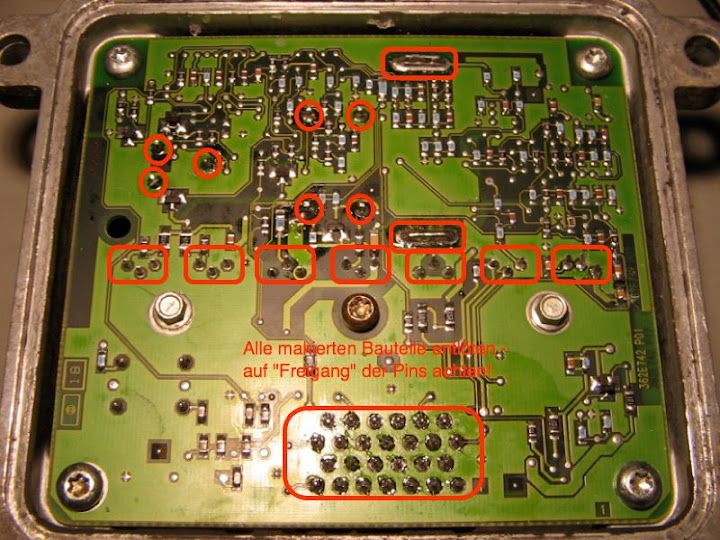

Opel Astra 2000 г. не заводиться. Диагностика показала неисправность
Блока управления Isuzu 1.7L EDU, 16267710 8971891360 .
Донора пока не нашли.
Вскрыли, небольшой налет от влаги, ему раньше делали пропайку...
Измерения показали, КЗ между крайними выводами, одной из деталей, видимо транзистор!?
Но проблема в том, что болты сняли, а плата не выходит, не дает разъем,
неужели нужно выпаивать, кто знать..?

Думаю все понятно
Где красным там отпаять...

Плату «выдернул» с помощи паяльника, фена, отсоса с нагревом, и с вспомогательными «словами». Рупор
Разъем подался легко по сравнению с лепестками.
Есть налет от влаги, но выводы не разъело.
По нескольким параметрам, неудачная конструкция, лучше бы залили герметикам плату а не корпус Чудной
Версия с КЗ отпала, два диода в одном корпусе ТО запаралелены.

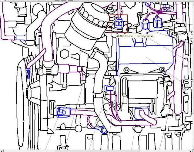

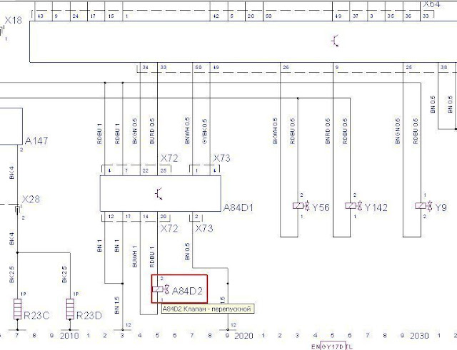

Что касается оп кома или опельсканера он на счет этого эбу вообше молчит (по крайней мере у меня было таких машинок штук 5 с непропаями ошибок никаких)
Другое дело Теч2, незнаю, так как нету... ухмылка
В этих гибридах еще одна замутка с перепускным клапаном...
тож мозги парит...
Вот он в схеме
