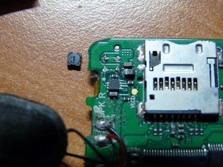

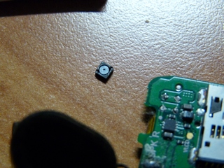

добрый день форумчане.
упал плеер, динамик с платы вышиб по видимому дросель .
тут (http://monitor.net.ru/forum/download.php?id=147408) нашел схему на него - похоже вышибло индуктивность L101.
помогите найти аналог, что бы починить зверька.
по размерам деталь имеет габариты близкие к 3мм
rdenisg
Сообщения: 3
20-05-2015 09:53
вопрос - а имеется ли разница в формфакторе детали?
если заменить на любую с индуктивностью 10мкГн?
Leha
Сообщения: 10317
20-05-2015 10:47
меняй
rdenisg
Сообщения: 3
01-06-2015 09:23
все заработало. деталь купил большего размера, но удалось разместить между динамиками. Проблема решена
