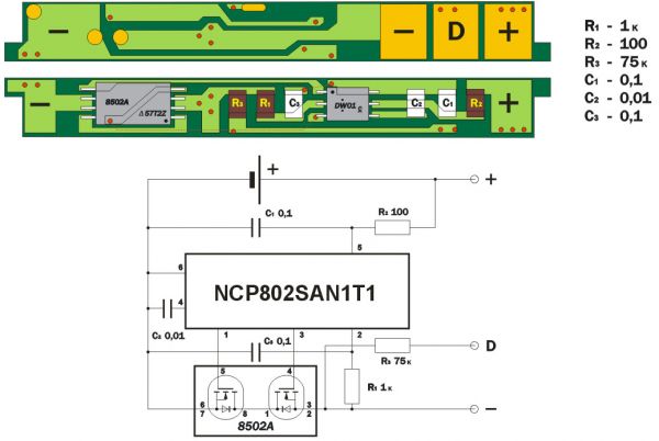

lexa9131
Сообщения: 4426
01-11-2016 05:56
214837 писал:
Толкать нужно примерно на 0,3 -0,4 Вольта больше , чем реально на АКБ.
Иначе внутренний "контроллер" отключит по перегрузу.
А разве там стоит датчик тока в контроллере самой "батарейки"? Мне так попадались "отключенные" только со сгоревшим ключом на зарядку (второй на нагрузку). Возможная причина в превышении тока зарядки (допустимого на ключ), реже от превышения напряжения допустимого на ключ, так понимаю.
Пример:
214837 писал:
Может показать индикацию начала зарядки,а потом вырубить с "несовместимостью устройства".
Так происходит от нехватки тока заряда. Либо слабая зарядка, либо длинный тонкий провод + плохие контакты.
Р.С. У меня так же было с простой трубкой когда решил не покупать родную зарядку а перепаять провод на зарядку от другого. В хламе на барахолке их по 10 руб. хоть кучу покупай. У неё было ток 400 мА, а у моего 600 мА. Так же загорается экран с надписью зарядка и под звуки "глюк" гаснет, и не заряжается, так как через 10 сек. снова загорается экран и всё повторяется. Но это простая трубка, а в Ипоне видать просто отключает от зарядки - где то стоит ещё один ключ, пока не передёрнешь питание.
Мой так же не заряжается от компового разъёма USB, он даже не загорается на зарядку недовольство, огорчение
