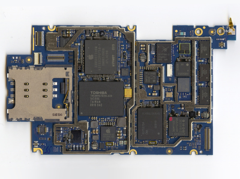

Такая проблема, причем на двух разных телефонах, суть такая, все работает отлично, сам телефон работает прекрасно, но бывает воткнеш в него зарядку, а он - зарядка с помощью данного аксесуара не поддерживается... иногда надо просто передернуть шнурок и все норм, иногда сто раз переключай все равно. Айфон 3 Г менялось все, и в отдельности, шлейф, акб, шнурок... от компа такая я же тема периодами... даже тупо разбирался рабочий телефон и менялась материнка, результат такой же... соответственно какой то косяк на плате... но куда копать не совсем понятно. Может кто сталкивался, есть идеи какие нибудь?
А на днях и 3ГС появился с аналогичными проблемами.

ну так как в айфоне всего одна плата, она же и есть материнская плата.
разбирался полностью рабочий телефон и плата с проблемного вставлялась в рабочий, что б исключить шлей, акб, пластик и прочее что может влиять на заряд.

Вот это и надо было уточнить сразу, там на плате стекляха по зарядке стоит. в обвязке контроллера, отваливается чего-то...
На 3GS посредине внизу 2 стекляхи возле КП стоят по зарядке

Спасибо, а их менять, прогревать, или выпаять и перемычками соединить? Какую функцию они несут?

или реболить или с доноров ставить

ashot2037, так дело в том, что от оригинальных такая же фигня...
со стекляхами еще не пробовал, завтра буду на работе, попробую что то напаять

совершенно точно попал 3G в руки с точно такой проблемой, прореболил стекляху аппарат завелся, только у меня с одной стекляхой....!!!!!
