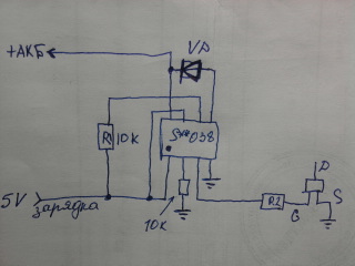

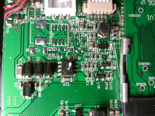

Пришел аппарат, не включается. Сгорел контролер зарядки. Написано S**038, а вместо * выгорело место. Вот что то попадалось мне такое но не могу вспомнить, все перекопал но не нашел. Может кому то и попадалась.

Зарисовал схемку, может кто нибуть припомнит что то похожее.

QWERFDSA123.88, Схема для творчества в сторону зарядки от Samsung X100. Вход, выход, выход индикации зарядки.

Да на многих китах такие контроллеры зарядки стоят, посмотри ещё SonyEricsson J110i J120i, там кажется такие же стояли и тоже дохнут часто.

нашел что должно стоять. SC6038
