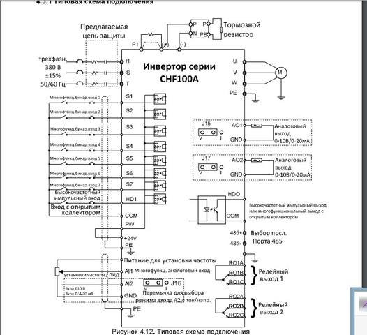

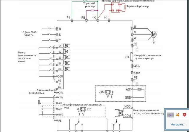

старую тему подымаю..Не знаю, может кому пригодиться.. Может кому пригодится по CHF частотникам? INVT CH - без А
Многофункциональные входы S - только - 4шт, а у SHF100А - их- 7. В связи с этим производителям оборудования на 100 - без А приходится задействовать HD1 - высокочастотный импульсный вход,( впрочем и в бинарный перепрог), При замене на SHF100А http://en-el.ru/files/File/invt/CHF100A_manual_rus.pdf частотник (с родной программой они используют S4 или другие входы S4-S7.
В Итоге при замене 100 - безА на 100А - надо проводок цеплять на свободный S!
