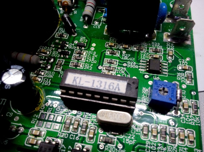

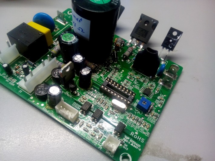

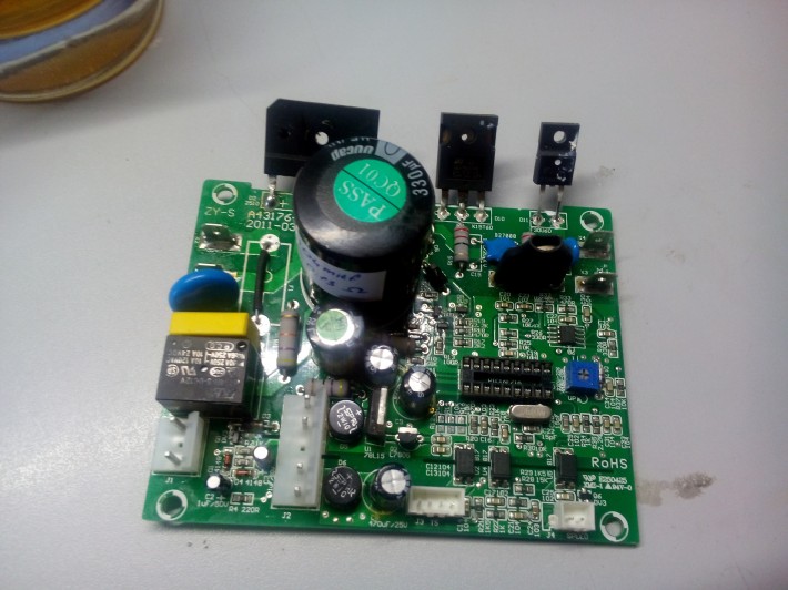

Модель дорожки: InterFit KL 1316A Grace
МК: PIC16F716

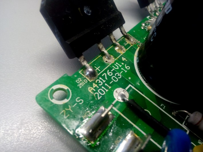

Маркировка платы драйвера: A43176-V1.4
Доброго времени суток. Поступила в ремонт плата драйвера двигателем постоянного тока беговой дорожки InterFit KL 1316A Grace.По словам клиента, плату протерли мокрой тряпкой, оно стрельнуло и прогас даже экран. При проверке оказалось что пробиты линейные преобразователи на 15 и 5 вольт, так же мертв кварцевый резонатор на 10Mhz. После восстановления последних, на питании МК наблюдались сплошные пульсации. Заменил конденсаторы по питанию, все напряжения пришли в норму, но... как последствие, МК оказался пуст. Попробовал прошить в него что-то и прочесть, а он снова пуст. МК так же умер. Может у кого-то есть подобная дорожка на ремонте или в пользвании, прошу помочь с ремонтом, а именно, слить дамп вашего МК. Если нужно, заплачу.
