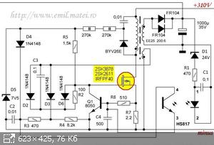

Привет, есть инверторный апарат сварки intec 255s, не запускается сгарел блок питания, не могу найти схему, и если есть у кого сфоткайте платы на рисунках

barbuss, поиском в интернете найти схему P12005.ra ,это обычная трёхэтажка.

Спасибо, проблема была в дежурке, поменял все детали, кроме трансформатора, долго не мог запустить потом отмотал трансформатор оказалось не рабочим выход подпитки 6 витков, в интернет нашел много инфи выкладываю здесь может кому пригодится.Схемы дежурки, плата
