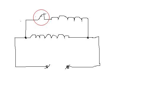

суть вопроса, принес хороший знакомый эту игрушку, до меня в ней покапался какойто Му...., похоже чегото выбросил, внутри все разворотил, обмотки отсоединил, я посмотрел, двигло асинхр, одна обмотка 40.5 ом, вторая 6.1 ом, хитрый центробежный переключатель и датчик включения на давление (микрик) а вот конденсатора нет????
может кто выбросил???
прошу схему электрическую и монтажный чертеж, если у кого есть.

похоже тут две обмотки, рабочая и пусковая, пусковая отключается центробежным переключателем при наборе оборотов(видел такую систему в сушке американской стиралки). а включается она датчиком давления. По моему все просто улыбка

Это схема с пусковой обмоткой, как в Чайке на стирке, не встречал??????? т.е определи какая пусковая думаю 40 Ом, подай на рабочую ( скорее 6 Ом) напругу и пальцем крутни двигатель, должно запуститься и работать. Центробежка должна щелкнуть. Потом подключай пусковую, в обычном положении (в покое) пусковая подключается параллельно основной обмотке, при наборе оборотов центробежка должна ее отключить ( иначе сгорит).
Попробую схему нарисовать мож получится улыбка
в круге твой центробежный пускатель, в покое замкнут.

можешь сразу по схеме собрать, должно работать. Вверху пусковая обмотка 40 Ом внизу основная 6 Ом .

спасибо, попробую, еслиб еще знать как центробежник был подключен, мля.. его до меня кулибин курочил, все разобрано и в мешок положено, и заключение - "не работает" , хрен его знает как оно изначально было собрано

должен ли там быть какойто пусковой орган (кондер или еще чего), куда идут провода с обмотки на центробежном выключателе, что должно стоять на нижней крышке мотора, сейчас там есть втулка (подшипник скольжения), устройство токовой защиты в сборе с центробежным выключателем, гидравлический (воздушный переключатель вкл/выкл) и все, фетр на втулке сухой как лист, должен смазываться или нет, на крышке напротив есть полукруглая отштамповка со следами крепления (как раз кондер по размерам места напоминает - поэтому так настойчиво и спрашиваю), лепесток центробежника свободно ходит в право и влево
