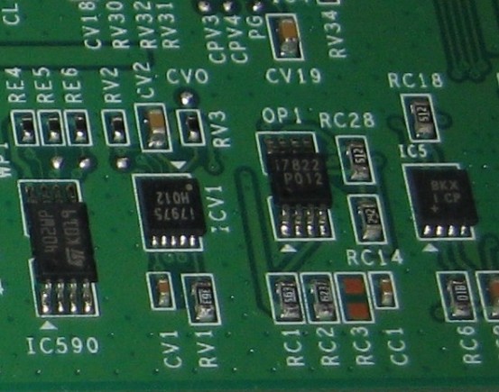

Часто возникает вопрос на форуме :
что за зверь
i7822
установлен на платах T-CON
i7822
iML7822
2-ch VCOM; Supply Voltage: 5V~20V; Ipeak= 400mA, Irms=45mA, SR=20V/us
По своей сути это двух-канальный операционный усилитель
Аналоги
LM8262
EL5211
HX8902
i7822 = LM8262.pdf
