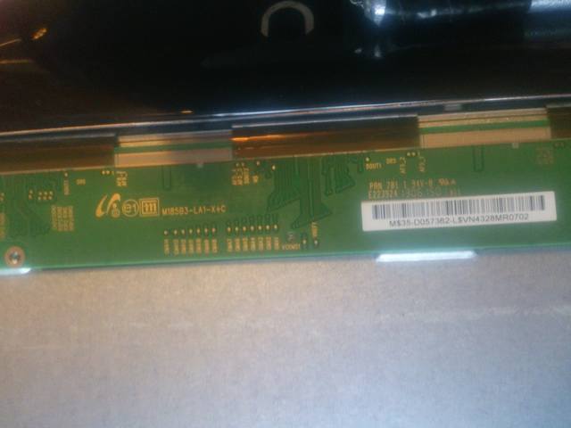

T-CON: M185B3-LA1-X+C не съемный
Матрица: M185BGE-L10 Rev.C1

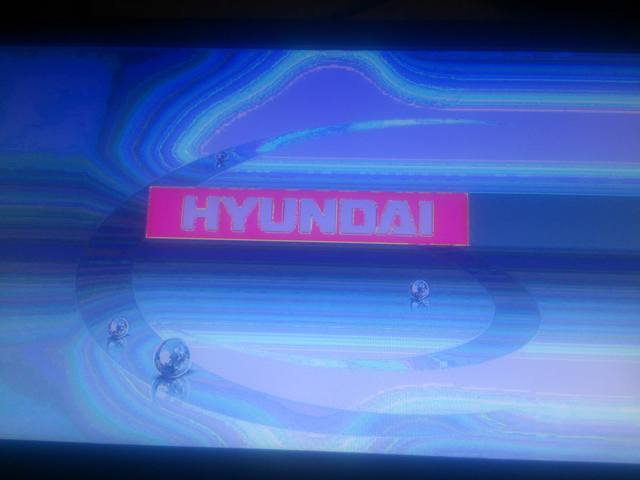

Через 3 месяца после ремонта в сервисе (предположительно замена БП; я уезжал, не дождались ), стали искажаться цвета,при каждом последующем включении разные, через 10-20 включений все приходит в норму,а потом все снова. Осмотр дефектов не выявил, пропаял процессор, и штекера матрицы - результата не дало. Проверил напряжения:
Майн, шлейф T-CON
VCC - 5,2
Инвертер:
VCC - 12,4
EN - 5,0-5,6
T - CON:
VGH1 - 22,7
VGL1 - -7,2
VCCL1 - 5,3
VCOM1 - 5,4
VAA1 - 12,5
В чем может быть причина?

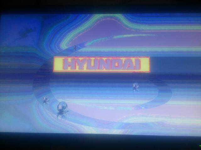

Извиняюсь за задержку, пропаял флеху 25Q32 - искажения стали появляться значительно реже (на 5 - 10 включение), напряжение на VGL1 = -7,2 v (ошибся в прошлый раз). Менять флеху или что еще посмотреть?

ТВ совсем перестал включаться, феном выпаял флешку - отошла вместе с дорожкой. Впаял обратно и сделал перемычку - включился, но с тем же дефектом.
Решение оказалось простым - отключил загрузочное лого через сервисное меню.Другие манипуляции в меню результата не давали.
Вопрос решен. Всем еще раз спасибо за помощь!
