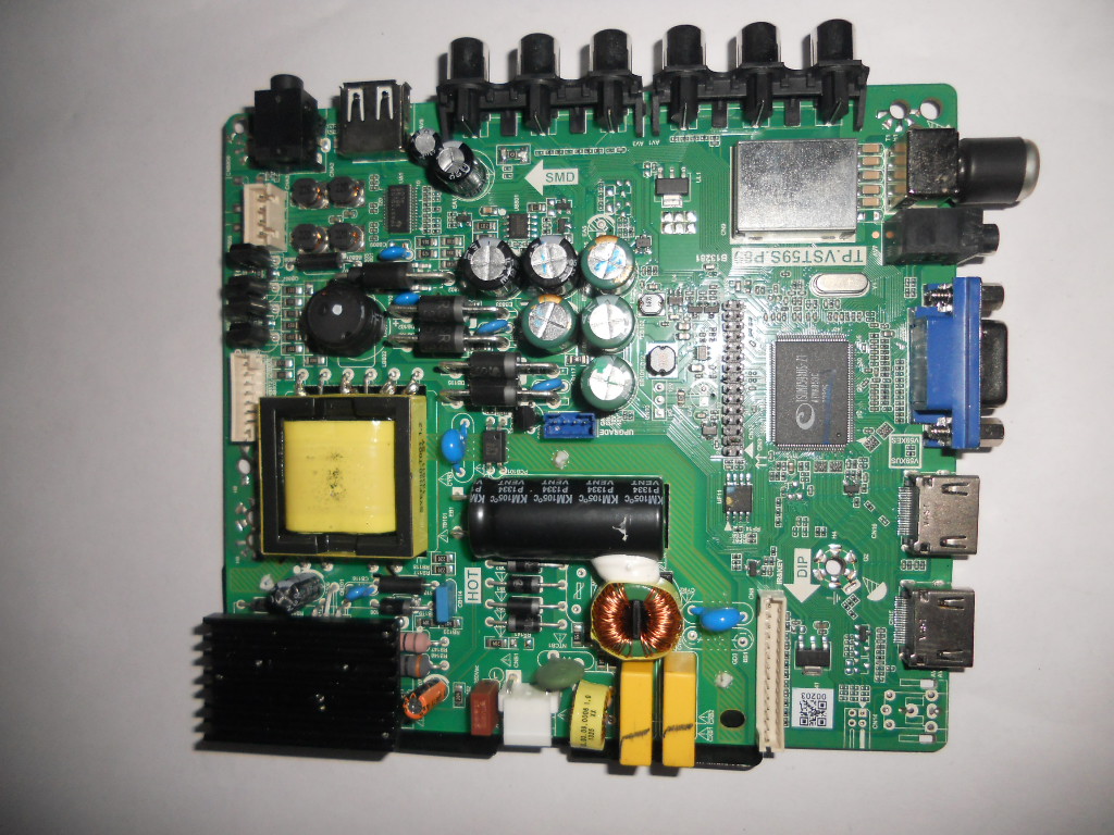

У моя не открывается яндодиск.. Провер - http://remont-aud.net/dump/lcd_pdp_tv/rubin/rubin_rb_32d3u/369-1-0-128 ... или любой другой на этом доске: TP.VST59S.P89 , например ROLSEN
Рубин - Ролсен обычно были клонами HYUNDAI, за исключением заставки. Пулты и кнопки одинаковы
Между досками ..PC1 и ..P89 не такая и болшая разница

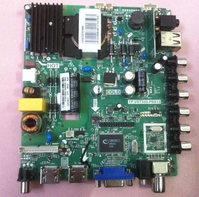

мелбах 3, прикинь-ка эту - https://yadi.sk/d/PS7t07RViLBtt
key-s
Сообщения: 4936
08-08-2015 06:02
Нашел заморочку.. Яндо вижу..
asanik, твой от TP.VST59S.PB813, HELIX
asanik
Сообщения: 7030
08-08-2015 14:52
"А я угадаю с одной ноты..." улыбка
Саш, он.
HTV-324L
Вчера делал. Замкнула панель. И около SPI (правее) вместо P-ключа питания панели на майн дырка.
Тут есть - http://remont-aud.net/dump/lcd_pdp_tv/prochee/led_tv_helix_htv_324/248 ...
Собственно, можно и так сказать - загадка - три фото - "найди два отличия". улыбка
Как ты считаешь - для чего на последнем фото на SPI аж две разноцветные метки? (у меня одна синяя была)
