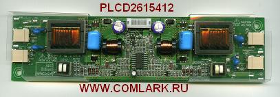

HYUNDAI H-LCD2417 взорван мелкий конденсатор
MICHAIL
Monitor's Killer
Monitor's Killer
Сообщения: 3916
01-08-2012 17:55
в инверторе, между стоками полевиков , с разными каналами. Электролит (!)
схемы в ФО нет, да и сам ФО гонит,надо сказать...
Что за емкость и нах она там?

А с чего видно, что параллельно первичке? Потому что между стоков? Транзисторы разноканальные, две первички - одна на +, другая на землю,

Я исправил, действительно две первички.Нарисовал кусок - какая емкость стоит? Рванула она,транс изжарился по обеим первичкам.

MICHAIL, получается надо поставить керамику на 10 микрофарад с трупных IPBoard найти вполне возможно.
ну или 2 штуки по 5

методом вытряхивания обнаружена шляпа емкости - 22,0х50 вольт.

MICHAIL , инвертор 471R1006 , вот про замену трансформатора http://monitor.net.ru/forum/topic174498-32.html#3372288

в горизонтах точно такие же инвертора стоят, если надо посмотрю. Там эти литы постоянно дулись и в трансе первичка спекалась. Сделали доработанные: вместо лита керамику, в трансе убрали пластик, закрывающий первичку, в плате насверлили дырок для лучшего теплообмена.

судя по всему на новых стоит три кондера по 5 микрофарад.

Я в место этого инвертора ставил типа такого у нас их рублей по 400 продают. не большая доработка по входу управления, необходимо инвертировать вход, а также у родного управление 12v а у купленого 5v.
