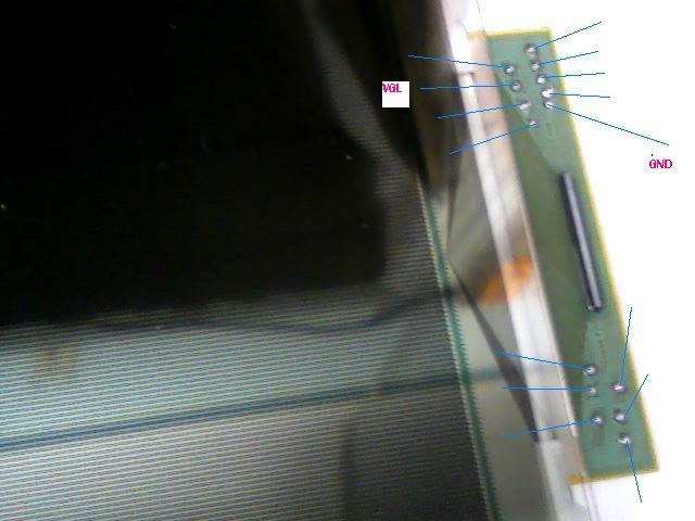

Планка HT260WXC-100, лепесток 8656-F CYOB.
VGH - 24.8v
VGL - 7.8v
VDDA - 13.2v
VCC - 3.24v
VCOM - 5.1v
Vref - 11.52v
Белый экран. С прогревом голубой экран. Планка и боковой лепесток- прозваниваются только VGL и масса. Может кто уже имел дело с таким лепестком и планкой. Интересует назначение контактов лепестка 8656-F CYOB.

ABDU, сравни
8656-FCY0C
ABDU
Сообщения: 173
18-11-2013 09:49
Спасибо, но они разные.

ABDU писал:
если реакция на шевеления крайнего шлейфа имеется, то всегда не проблема вызвонить кто конкретно обрывается своими силами, вызваниваеш точки и одновременно шевелиш пальцем шлейф, 80 а то и все90 процентов неизвестных панелий с лепестками так вызваниваются.
ABDU
Сообщения: 173
20-11-2013 10:16
Этот вариант я уже перепробовал. Опыт по восстановлению имеется. Никаких реакций. Обрыв внутри стекла.

Брам писал:
Хорошую лупу и умение считать.
Зрение уже испортил. 15 минут с лупой и глаза болят. Ладно оставлю на потом. Сыновья посмотрят.

сегодня поднял такую матрицу (верхние драйвера тёплые, боковые холодные), обрыв внутри стекла 24в (крайний пяточок ближний к стеклу и к плате)

Если не об колено, то так не бывает. Вызванивай без питаний на таких килоомах, где напряжение на щупах будет до открывания диодных структур.
Тупо возьми самый чувствительный микроамперметр, резистор и истошник на базе прямооткрытого диода им. Шоттки.
ещё одна ,тоже самое ,обрыв верхняя внутренняя

Пасиб за наводку, поднял сегодня такую панель не было VGH +25

[quote="kopeyko"]
sYURYz писал:
И еще плюс один, парни спасибо за идею, все получилось!!!

Спасибо, мужики. Тоже все получилось. В обрыве был сигнал VGHW!
