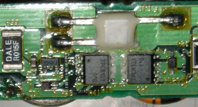

Lithiom-Ion Battery HP F2024A умерла. Елементы в порядке. Скорей всего нужна прошивка, но нет никакой инфы по контроллеру. За любые ссылки буду благодарен.
Mikkey
Сообщения: 948
27-09-2005 17:37

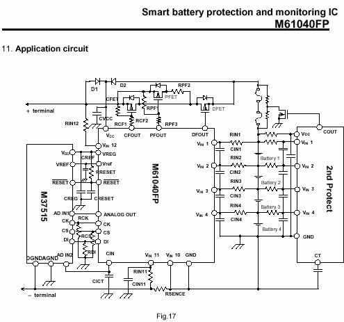

Инфа по контроллеру M61040 есть, проблема в том, что стоит ещё один микроконтороллер M37515, и алгоритм его работы неизвестен.
Но это не главное, есть ещё одна проблема, стоит непонятная фигня, обозначенная как IP1, типа безкорпусная, залита белым селиконом, и вывод 1 как раз "выход" напруги.
Что это может такое быть?
На днях попробую фотки выложить.

Вроде всё указывает, что это Self Control Protector
Mikkey
Сообщения: 948
28-09-2005 15:17
Вот фотки
Загадочный предохранитель
Общий вид

да... У меня совсем другая. Но TPC8103 есть. улыбка

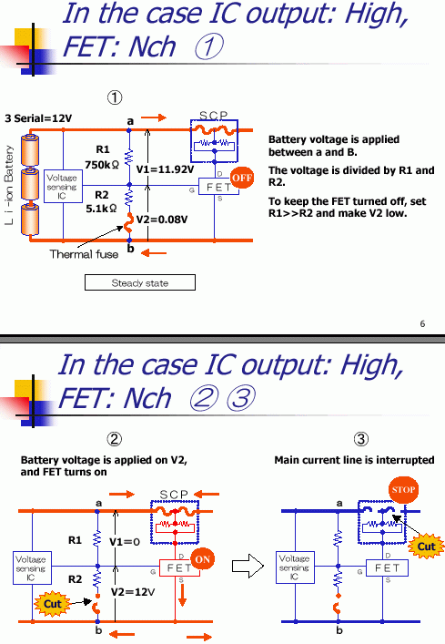

Вот ещё чё нарыл, вдруг кому пригодится, а то в том pdf-e не особо понятно, особенно без шрифтов.
http://www.sccj.co.jp/html_e/products/detail/pdf/SCP-E-v36.pdf - версия того-же пдф, но новее,
http://www.murata.com/thermis/therm_app/pdf/liionptc.pdf - неболшое дополнение, зато рисунки красивые улыбка
http://www.sccj.co.jp/html_e/products/detail/prd04_f.html
Самое интересное, этот Self Control Protector изображён на Fig.17 в верхнем правом углу, но не обозначен одним целым голливудская улыбка
Чем его менять... Единственное что понял, эти два резика в его составе - типа нагреватели термо-предохранителей, и заливают его силиконом вместе с ключами чтоб грелись одинаково. (На фото силикон с ключей я удалил, чтоб с дорогами разобраться улыбка)
Так, теперь более понятно, греться начнёт когда напруга выше нормы и откроется полевик, цепь разорвётся.
http://www.sccj.co.jp/html_e/products/detail/pdf/SCP_1E.pdf
