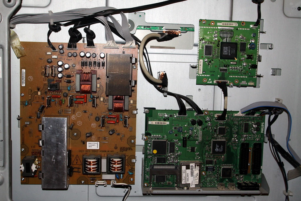

Телевизор был выкуплен у клиента на запчасти после возврата из сервис-центра как не подлежащий ремонту ввиду отсутствия запчастей. Диагноз сервис-центра - Болт. Впрочем, болт я тоже обнаружил - он внутри корпуса болтался, как болту и положено. Похоже, на сборку тамошние работники тоже болт положили... Болт, точнее винт был благополучно ввинчен на свое место. Беглый осмотр показал, что отремонтировать телевизор все-же пытались - некоторые электролиты заменены. Первое, что пришло в голову - загнать матрицу в автоном, чтобы убедиться что она исправна. Поскольку для автономного режима нужно всего-то подать на T-con питание 12 в, решил не городить огород и просто заклеил скотчем "лишние" контакты LVDS со стороны болта. Результат не обрадовал - экран серый, реакции никакой. После недолгого перекура за чашкой кофе решился все-таки пересилить лень и сдернуть шасси, чтобы добраться до T-con -а. Осмотр подозрений не вызвал, все чисто. Напаял проводок на предохранитель и собрал все обратно. 12 вольт взял с питания болта. Тест запустился, матрица в порядке.
Неисправность проявляется следующим образом: При переключении каналов - крупные полосы, заполняют экран сверху вниз и исчезают. При отсутствии сигнала - мелкие полосы, при появлении сигнала или нажатии кнопки меню - серый экран (OSD нет). Звук есть.

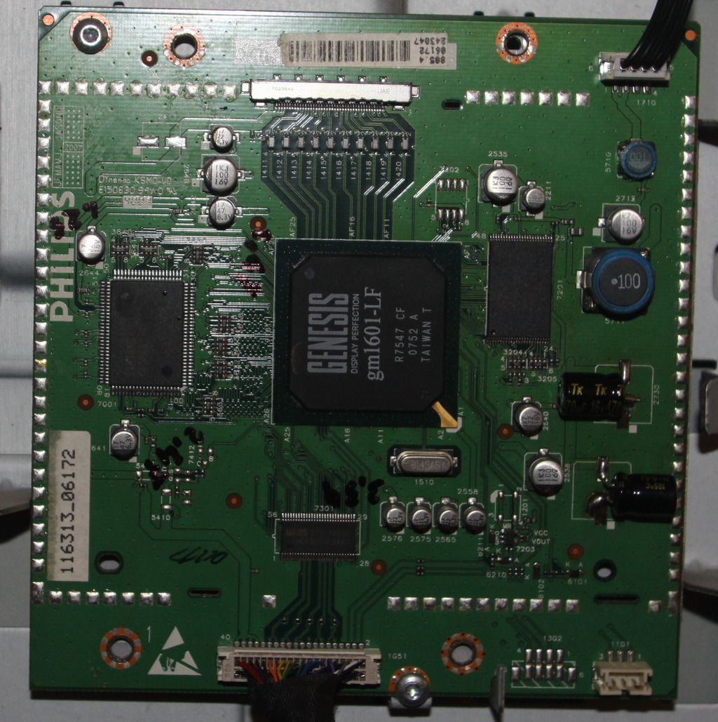

Подсказка №1 - вот та платка что по середине с genesis.
Дооформи тему по правилам (замеры напруг где? )
tgasklit
Сообщения: 22
16-05-2014 13:52
Это понятно, что платка с генезис. Матрица full HD, вот и влепили апскейлер типа. Тему дооформлю, напруги обязательно выложу. Я смотрю, там на платке снизу UART есть, может имеет смысл гипертерминал подкинуть и начальную загрузку отследить?

tgasklit, где там еепром? Там ее и не было с завода...
Подсказка №2 - проверяй все резистивные сборки вокруг ОЗУ

Подсказка №3 - и наверное заключительная. SDRAM .

Юмор оценил улыбка За третью подсказку спасибо, Я тоже на память грешил, потому и хотел UART подбросить. При начальной загрузке перед тем как читать нанд, по идее должен тест памяти происходить - проц должен знать, куда инфу из флэши разворачивать. Или наоборот - написать что не может прочитать флэшь. Не знаю, какая тут версия Uboot, но первичный загрузчик в проце точно есть. Если не получится - тогда напролом, только боюсь такую DDR придется заказывать...

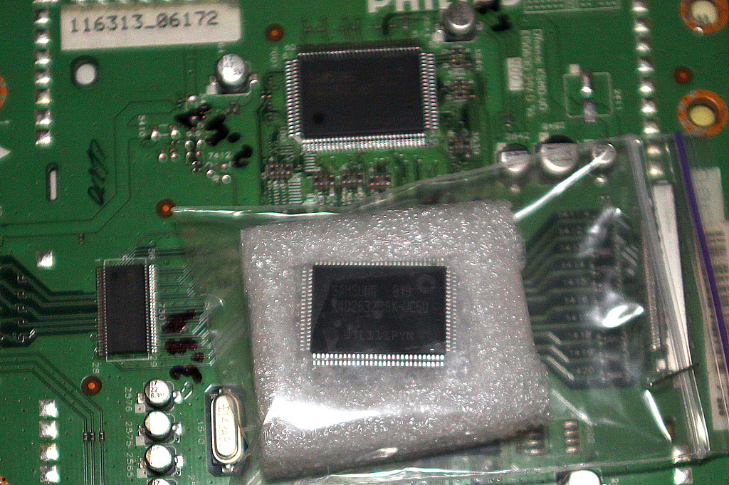

Прошу прощения за вынужденную заминку, микруха (оперативка) поставщиком обещана в течение трех недель. Просьба по возможности тему не губить.

Прибыла долгожданная микросхема. Завтра запаяю - отпишусь.

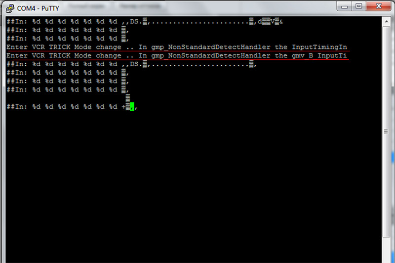

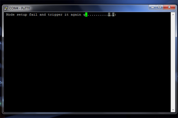

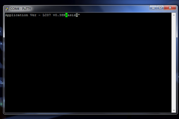

Снял микросхему, отмыл плату от старого флюса (флюса было много и закоксовался он намертво), запаял новую, снова промыл. Включаю - результат практически тот-же, дело было не в памяти. Вошел в SDM mode - моргает ошибку 19, I2C error while communication with 1080p bolt-on module.
tgasklit
Сообщения: 22
23-06-2014 23:05
master-X79 писал:
Для интереса можно, но для ремонта это не требуется.
Ну вот как-то так...
