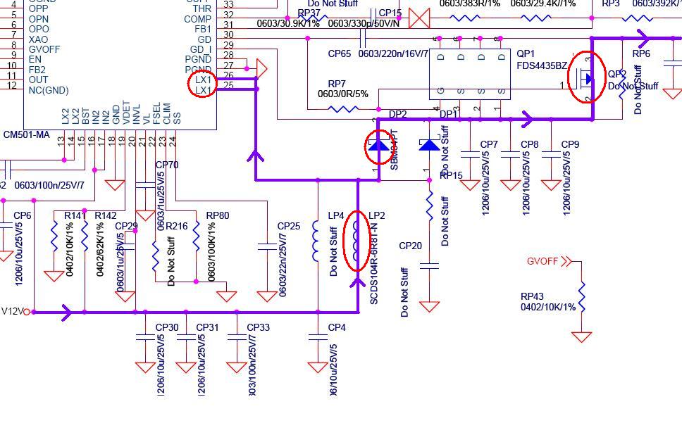

Описание основных элементов:
Main board:5800-A8M26D-0020
PSU: MST6E181VS-LF-Z1
T-con: V320BJ2-XC01
Panel:V320BJ2-P01
Состав T-con:
LVDScontr CM2801B
DC-DC CM501
На T-con присутствует только 12 вольт.На 9н CM501 0 вольт.На VREF был пробитый кондёр. Выходных напряжений нет. Сам CM501 менял, но толку нет. Подскажите советом.

ALEXEY23, разбирайся откуда берётся логическая единица на 9-pin для включения CM501 => MAX17114 ...

так же советую более тщательно проверить все выходы с микросхемы на предмет К.З или не реально низкого сопротивления нагрузки , лучше всего это делать до установки новой микросхемы на плату T-con что бы не сжечь новую и ценную микросхему ...

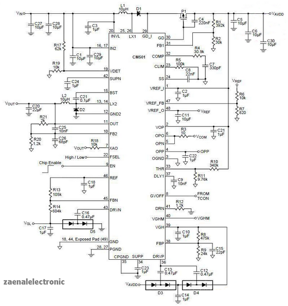

Бампну топик, бо есть вопрос по теме.
rammer, cm501 и MAX17114 - они ПОЛНЫЕ эквиваленты?
По даташиту выходит, что да, "но есть нюанс". Если ты посмотришь на свою первую картинку, которая zaenaelectronic, то увидишь, что там отсутствует 21-я нога. В MAX17114 она называется VL. Это 5-вольтовое внутреннее питание, из которого потом получается REF (не путать с VREF). Эта напруга (VL) используется только внутри микросхемы, а даташит на MAX17114 предписывает просто через кондюк соединить 21-ю ногу с землёй, и на ней должно быть 5В. Ну, может, забыли нарисовать для cm501-й, но...
Я это всё к чему? В теле, который щас у меня в ремонте, стоИт CM501, и его 21-я нога тоже через кондюк брошена на землю. Но! На ней - 0 вольт.
Это при том, что REF (1.25В) - живее всех живых!
Вот я и думаю - это просто в CM501 питание VL не выведено на 21-ю ногу, как это сделано в MAX17114, или мелкосхема убилась (но почему тогда есть REF на 46-й ноге?)
А неисправность - CM501 стартует, VOUT (3.3B) присутствует, а вот VAVDD чоппер (как и VGH) заводится буквально на 10 милисекунд, и потом затыкается.
В процессе замеров я и нашёл, что на 21 ноге (VL) ничего нет, а на 46й (REF) - нормальные 1.25В, хотя по логике, они образуются из VL, и их тоже быть не должно.
Как думаешь, это разница в дизайне м/схем или это моя cm501 дурит?
ALEXEY23, если ещё не закрыл и не отдал тел - если не в лом, померяй плз напругу на 21-й ноге рабочего cm501 - там 5В или ноль?

Что бы не задавали больше вопросов сообщаю :
микросхемы CM501 = MAX17126A = MAX17126B (MAX17126BETM+) = AT6861AAQ = G5562A аналоги от разных производителей !
