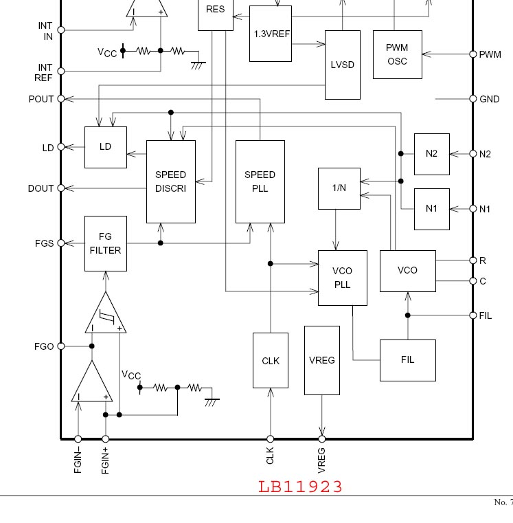

Чё вы все до картриджа доколупываетесь? Путаете белые полосы с черными. Проверка элементарна - посветить на барабан внешним источником света - если выйдет равномерно черный лист, значит картридж, высокие, тайминги высоких - работают.
В этом случает у форматтера действительно сносит крышу, потому что виноват полигон - крутится не в lock своей ФАПЧ и отсель BDI "не той системы".
Это просто лазер зажигается, поэтому и полоса чёрная, как положено. А бумага - белая.
Либо говнопанасовский AN8247 навернулся, либо глина какая потекла в его ФНЧ, буду посмотреть.
А пока, с форматтером - [РЕШЕНО], работает он.

Если вдруг кто захочет схему порисовать и датащит на 8247 сделать...
Доб.11.12.2013
Самому пришлось и рисовать... гы-гы
http://monitor.net.ru/forum/files/an8247_polygon_6l_5l__973.jpg
П.С. Как выяснилось, по инету бродит вот такая схема. Там куча принципиальных ошибок, будьте внимательны..

Этому ничего в схеме принтера ни по механике, ни по электронике не препятствует. Конкретно с 5L и теперь 6L - достаточно подать /LON и /VDOUT и лазер светится постоянно. Сомневаюсь, что в других принтерах устроено иначе.
В 8247 фаза одна отличалась от других осциллоскопно и драйвер подкорачивал двигатель даже без питания, что заметно по выбегу.
Доб. Всё забываю написать. Полигон крутился, по ощущению, быстрее(почему и проверил обвязку на утечки емкостей ФНЧ), чем надо и разгонялся к концу листа.
_Suhov_ писал:
... как драйвер полигона может рисовать черные полосы? Он всего лишь крутит движок
Вот смотри. Формирование изображения в лазерном принтере не первично - первична механика.
По строке - разгоняется полигон, встаёт в свой ФАПЧ, в определенное время в пределах оборота зеркала появляется сигнал BDI дающий форматтеру понятие о начале или конце активной строки.
Она, строка активная, находится между двумя сигналами BDI с фиксированными времянками, зависящими от конструктива. По BDI работает ФАПЧ форматтера, создающая частоту выборки изображения из памяти.
Если BDI будут хаотичны, то у ФАПЧ выбора изображения крышу сносит, и мы видим колебания как тут. Начало изо в разных местах по горизонтали циклично, растяжки разные, зависания во включенном и выключенном состоянии лазера и пр.
По таходатчику двигателя полигона синхронизировать ФАПЧ форматтера нельзя - движок очень кривой электромагнитно и на тахосигнале бешеный джиттер.
Поэтому синхрят от BDI - он "сглажен" маховиком зеркала и ротора.

Драйвер отпаян, аппарат вываливается в ошибку то ли без бди, то ли без тахосигнала, то ли без всего вместе.
Как запущу полигон, сделаю.

Колхозить буду HA13441 чуть позже. Должна, мсм, 1:1 электрически подойти(коэфф деления).

С меня - замена дефицитной у нас AN8247 на дефицитную где-нибудь ещё HA13441(в древнем HDD стояла) и отчёт.
Частоту Fclk (SCNCLK) в принтере намерил 1,732.650 Мгц. По идее, с 13441(там референсный делитель 2048) частота ЧФД будет ~846 Гц, а частота вращения с учетом 6-х импульсов на оборот ротора должна получиться 846/6=141 об/сек или 8460 об/мин. Вроде бы по ощущениям - 8500 об/мин "в пределах нормы".
Кто-нибудь мерил/знает частоту вращения полигона в этом принтере?

Намерилось 12690 об/мин, если 6 импульсов на оборот. Частота тахосигнала 1269 Гц = 211,5 об/сек
При опорной 1732666 Гц.
Если частота тахосигнала равна частоте сравнения, то 1732666/1269=1365,3790.... получается слабоокругляемый дробный коэффициент. то же самое дробное число получается на частотомере в режиме А/Б. Fоп/тахо... Ничего не понимаю, где ошибка? Не может же быть в AN8247 поглощающего счетчика какого?
9 катушек, три фазы, два полюса, так?
Завтра на свежую голову померю ещё BDI, так надёжнее, четыре грани у зеркала.

Померил /BDI, 846 Гц, /4= 211,5 об/сек ->таки 12690 об/мин крутится полигон.
Fоп/Fbdi = 2048 или на один оборот 512. Уже лучше, но с ФАПЧ полигона всё равно не понятно. Вернее, понятно, что делят на 3 в том или ином виде...
Почитал, попалась, про полигонмоторную LB11923 - взгруснулось... гы-гы Там внутри VCO и целых два синтезатора частоты, могут быть хитрые коэфф. деления...
Кто их знает, что панасовцы там в 8247 наворотили, с них станется.
Походу, надо по сервисам местным пробежаться, сначала поискать AN8247, а то колхоз обещает быть несколько утомительным.
