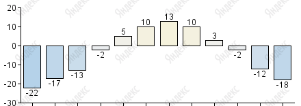

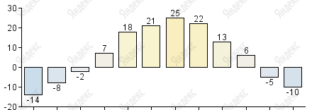

Сибирь улыбка
Яндекс грит что вот так:
Днём:
Ночью:
Как-бы и не врёт, но средняя же. Зимой и днём за -30 бывает, а ночью и под 40 иногда.
