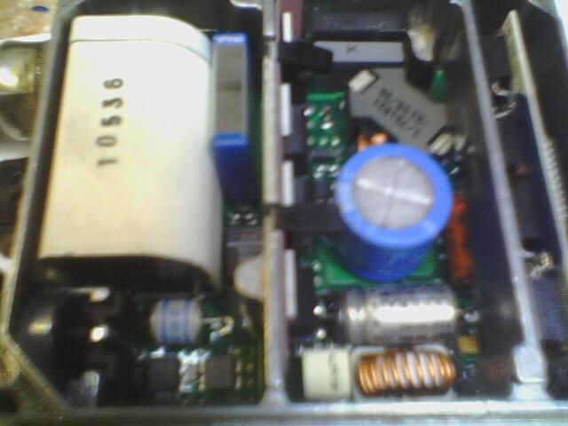

Здравствуйте! Нужна помощь в Ремонте блока розжига для ксеноновых ламп фирмыHELLA лампа пытается засветиться в разряднике происходит пробой,так раза 3 потом --все прекращается но лампа не светиться.Полевики провеяю,пробитых нет .Может у кого есть опыт ремонта таких блоков С уважением.Юрий

В первую очередь следует поменять лампу.

Лампа исправная проверена на другом блоке.Юрий

Фотку крупным планом плиз платы со стороны деталей.

Фото только могу прислать в понедельник. Так как блок на работе.Юрий

Высылаю фотки ,качество не очень получилось

на верхней фотке слева поджиг,но что-либо различить невозможно.Катуха - толстая индуктивность с тремя выводами,к меньшей части прикладывается разряд через белый бочонок - разрядник.Правая часть - инвертор.Это всё. Что-либо ещё можно обсуждать только после подробных нормальных фотографии.

Вот другие фотки. Тут получше. На фотке 2--точки 1и 3 звонятся между собой и подключаются к разряднику.То есть получается ,что это первичка и раз разряд в лампе есть здесь все работает.Точка 3 звониться с красным проводом ,который идет на лампу. Другой провод ,синий который идет на лампу--вообще никуда не звониться ,должно быть так или нет я не знаю. К сожалению хозяин блоков уехал недели на три и нет возможности сравнить с хорошими. Подключаю лампу с одним тоько проводом-красным ведет себя также.--непонятно.Что значит-- Катуха - толстая индуктивность с тремя выводами,к меньшей части прикладывается разряд через белый бочонок - разрядник.---Это имется вся белая штука типа ТДКС и какие вывода должны звониться? Юрий

Синийц конденсатор справа - на какое напряжение? В левой части деталей три штуки,можно и разрисовать,тогда понятнее будет.Вроде как там оптопары есть? Белая деталь с надписью 10536 и есть катуха,под ней разрядник.Через него импульс подается на повышение,на катуху.Ещё должен быть динистор по идее.

Нет это не оптопары идут по питанию на +12 вольт и корпус --звоняться по нулям.Кондюк синий на 650 вольт я его проверял --хороший.Катуха с тремя выводами --1и 3 звоняться первичка ,где втроичка или внетри катушки есть диод.Юрий

Ну....Может катуха и с двумя отдельными обмотками быть. Так. Рассмотреть - куда + и - от конденсатора в левую часть прет,по идее + должен через катуху переть а - прямо.Если это так,то желательно отключить поджиг, например - вынув разрядник. Далее надо померять,что на кодере образуется при включении. Субмодуль справа - судя по всему и есть инвертор,не худо-б проверить транзисторы,выпаяв их. Если полевики - а это наиболее вероятно - тем более выпаивать. Схематику счас нарисую кайлом на скале.

Да,650 в там скорее всего не будет,вольт 300,видимо, нагрузить не мешает,скажем 600 ом . Затем - если напруга есть - приделать регулируемую нагрузку. Снижать до 100 ом,мерять ток и напряжение,посчитать мощность да и несколько точек замера сделать не мешает. БП должен держать ток.

Может быть транс и с одной обмоткой, но тогда в цепи конденсатор-катуха должен быть нехилый диод,чтобы импульс поджига не убил БП.Ну то есть разрядник подключен к отводу к меньшей части считая от синего кондесатора - к левой части нарисованной верхней обмотки. Блин.Невозможно.Сайт тормозит,убиццо хочется,это не работа.Поехал я домой.Проще на бумаге нарисовать и отсканить,чем редактором кривые катухи малевать.

Я тоже так думал,провод второй который на лампу идет и некуда не звониться,кинул на землю .теперь лампа --никакой реакции ,только разрядник простреливает.Транзисторы полевики--вроде нормально звоняться.

Поменяй разрядник

А лампа работает на таком же блоке или на другом? Да и вообще нечего там ремонтировать, цена нового блока невелика. Шас отремонтируеш через 4 часа работы он снова накроеться вот и поедет кто то ночью с одной фарой, не экономьте на безопасности улыбка
