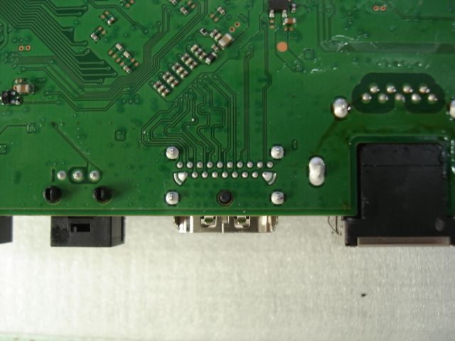

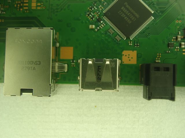

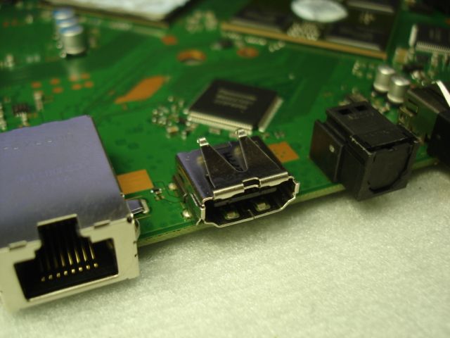

Итак, сломан разъем в приставке CECH-4008C
Не могу найти подходящий.
Подскажите название производителя. На среднем фото видно логотип - маленькая h внутри большой буквы H.
Вот нашел похожий, но не подходящий: http://www.bentex.com.hk/catalog/connectors/hdmi/hw-hd-012.shtml

GoldMAN писал:
а зачем? Хочеш востановить в детальках оригинала?
GoldMAN писал:
чем это он не подходит? ушей нету, тех которые сверху? Ну так забей на них. Хуже показывать не станет. А на счет местокрепления, то задние лапки подточиш напильником и паяй. Уже никуда не денется. Единственное замечание - плата многослойка. Аккуратнее паяй. Пистоны тонкие и любят вываливаться.
Мы брали с видеокарт. Сейчас такие же паяют туда.
GoldMAN
Сообщения: 75
15-04-2013 08:12
Ну я так и думал. Работать буду по принципу: "перед сборкой тщательно обработать напильником".
