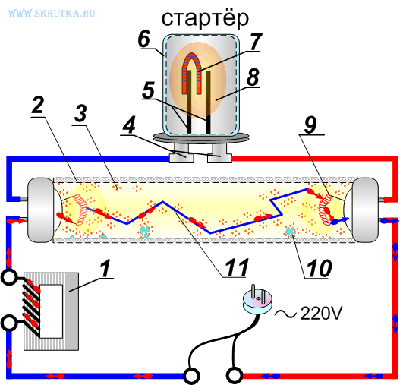

улыбка да что ты говоришь??
Может расскажешь зачем этой лампе нить накала?
GubaRewa
Сообщения: 38
26-08-2016 00:15
culibin писал:
GubaRewa писал:
У лампы ИМХО нет катодов, а нити накала.
Где тут катод? Вижу только нити накала (в отличие от электронных ламп с катодом подогрева и нитью накала).
[/img]
Stasjuk
Сообщения: 176
26-08-2016 13:10
GubaRewa, собственно нити это и есть катоды прямого накала, а в лампах массово использовался катод косвенного нагрева, меньше катод прямого накала.
