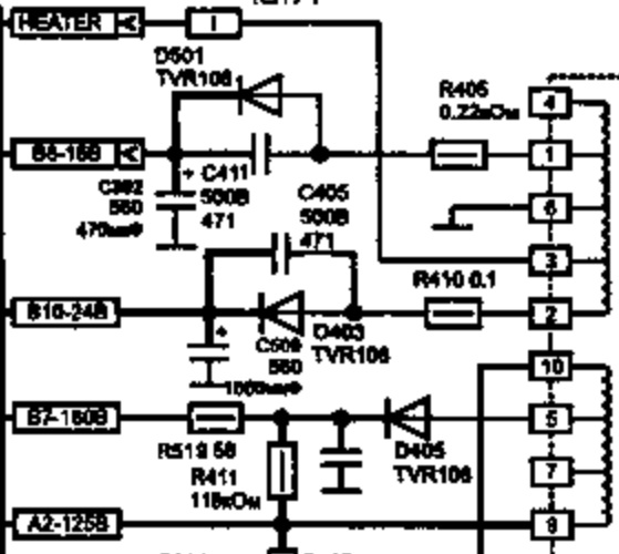

Полоски: чёрная, чёрная, серебристая (точно, хорошо видно с другой стороны), серебристая, коричневая.
По какой системе маркирован этот резистор-предохранитель?
По идее должен быть менее 1 Ом, возможно 0,22 Ом (по схеме)
Но такие цифры по стандартной маркировке тут и рядом не лежали.

Rebus, я ба ляпнул 0.11 ома улыбка Но потом все равно измерил. Маркировочники ,бывает,и накалываются,техниеа,все бывает. улыбка или
0.22 ома,при нагревании краски темно-красная может превратиться в коричневую,коричневая в черную.Да еще может,теоретически попасть краска самого резистора сверху.

Rebus, Я так понимаю резистор пыхнул а номинал не понятный. Было както раз , так я краску соскоблил аккуратно скальпелем и замерил сопротивление половины резистора которая целая оставалась, Уцелевшая часть от одного вывода и до середины была ~4 ома , значит резик был на 8,2 ом. Дальше я думаю суть идеи ясна ? ))) Хотя с десятыми долями ома может и не понятно будет.

Если предположить, что краска сильно меняет цвет, и полосы были : красная, красная, серебристая, серебристая, белая. То похоже на 0.22
Белая полоса-это "различитель" fuse резистора.
Или всё же у какого-то производителя своя маркировка.

смотрите схему Samsung CK-5073ZR , резистор R410. На всех схемах, что скачивал, это место плохо видно.

Через него идёт 15 вольт на 3 ногу кадровой TDA8356

Любой ставь до 1 Ома ... или просто кусочек жилки МГТФ-а
