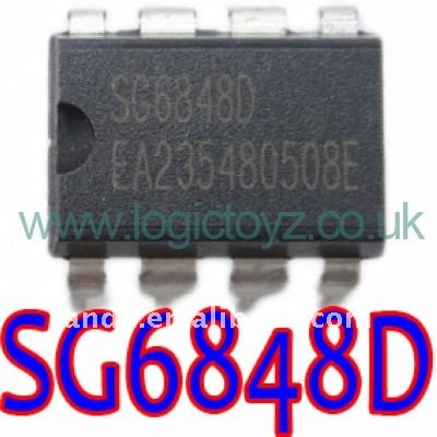

Смд микросхема IC1 - EA489
Что это?
Нашёл в инете похожее - человек спрашивает про такой же блок питания, но у него IC1 - EA521(smd code). Похоже на транзисторную сборку из двух полевиков разной проводимости, но не уверен. Может, кто знает точнее?

Давай расказывай где стоит, что делает. С таким описанием долго ответ ждать будешь.
uam
Сообщения: 1619
08-12-2012 20:24
В питании дежурки, 6 ног - SG6848.

Спасибо. Да так и есть, в питании дежурки.

Это в каком таком корпусе у неё 6 ног? Дипы периодически меняю, стандартно - 8 ног. И это шим, явно не сборка.
Добавлено 09-12-2012 21:00
EA308 - шестипиновый варинт SG6848, LD7535 - EA521.
Traveller, http://electron55.ru/power-supply/7-other/718-chieftec-cft-1000g-df похоже на твой?

Позавчера ставил с маркироавкой AAHBB, у продавца шла как SG6848T корпус SOT23-6. Судя по второй букве А, вроде правильно, блок нормально заработал.

EA404 тоже эта же микруха.

Ещё раз спасибо всем. Вроде не обнаружил разницы во включении (в 6-пиновом варианте) между SG6848 и LD7535. Конкретно по блоку - в цепи затвора ёмкости нет, как по даташиту SG6848, а стоит 1 резистор 10кОм на землю, в цепи истока - 1 Ом на землю. На 3-ем пине микросхемы стоит смд сопрот 150кОм(причём точный-1503). По даташиту на SG6848 он 95кОм. Между 6 пином и затвором никакого сопрота нет, хотя они указаны в обоих даташитах.
На странице http://electron55.ru/power-supply/7-other/718-chieftec-cft-1000g-df указано, что :"была выявлена неисправная микросхема IC1 LD7535. После её замены на аналог SG6848 (маркировка - EA302), работоспособность блока питания была восстановлена".
Куплю SG6848 и не буду заморачиваться.
