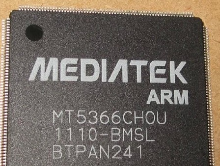

Состав: БП-715G5373-P02-000-003H
матрица - V315B6-L04
майн - 715G5317-M0F-000-004B
проц - MT5366CVOU
NAND flash - HY27US08561A
SDRAM - NT5CB128M16BP-CG
тюнер - ENV57U09D5F
eeprom - 24C32WP
Со слов клиента: вечером выключили а утром не включился.При включении, с БП(ДР), на майн приходит 5в. С них формируется 3,3в. и 1,35в. для флэш и проца. Напряжения чистые. Генерация на кварце присутствует. Светодиоды ДР,РР (красный,зелёный) на передней панели не горят. На пульт и локалку реакции ни какой. Естественно команды на включение основного БП - нет.Защитные стабилитроны по AV и другим входам живые. Инфо по данному ТВ нашёл мало, шасси не известно. Даташит на проц нашёл в Филе, шасси - TPM6.1, правда напряжение питания там - 1,12в. В других источниках инфо - 1,35в. Или NAND слетел или я что-то упустил. Нужна помощь клуба.

Сообщения: 6038
13-01-2015 21:40
ut3eo писал:
MT5366CV0U
ut3eo, исправь имя процессора MT5366CVOU

ut3eo
Сообщения: 1024
27-01-2015 19:56
Аппарат побеждён. улыбка Проблемма заключалась в обрыве SMD-резистора 2,4кОм, в обвязке ШИМа питания ядра 1,12в - G5193 (аналог TPS54319). При этом U OUT присутствовало. Один конец резистора подключен к VCCK (1,12в) а второй в ... дебри майна улыбка . Схемы нет, а вызванивать - муторное занятие, да и достал он уже. Скорей-бы уже сдать его, с глаз долой (пока не вылезли от микроскопа) голливудская улыбка
