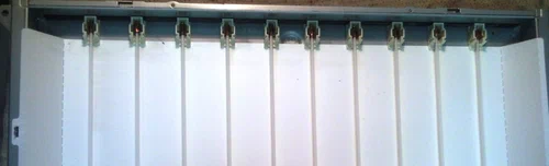

Может, кому пригодится опыт по приживлению посторонних ламп в этот аппарат.

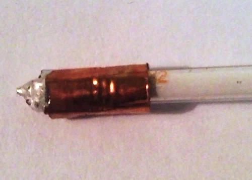

Пришел он с половиной прогоревших ламп, решил поменять все.

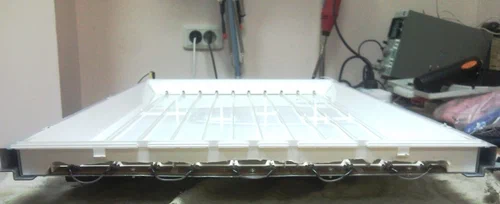

В наличии было корыто Samsung LTA320WT-L15. Лампы там на пару сантиметров длиннее. После долгого чесания макушки взял и отпилил правую стенку родного корыта, там, где платки для последовательного соединения. Просто с обратной стороны по изгибу прошелся точилом и отломал всю стенку. Затем донорские лампы с одного конца обмотал медной фольгой (экран от какого-то БП) и спаял фольгу с выводами. Так они хорошо садятся в гнезда.
http://fotki.yandex.ru/users/note-home/view/520050/
http://fotki.yandex.ru/users/note-home/view/520047/

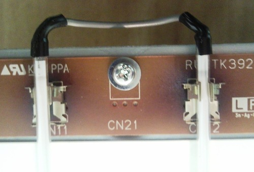

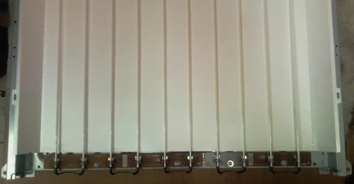

Затем противоположные концы ламп спаял между собой согласно дорожкам и заизолировал.
http://fotki.yandex.ru/users/note-home/view/520045/
http://fotki.yandex.ru/users/note-home/view/520051/
http://fotki.yandex.ru/users/note-home/view/520052/

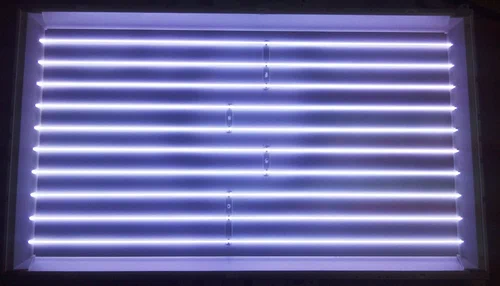

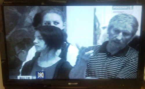

Собрал корыто, подключил шлейфы: красота! Оттенок, конечно, отличается, но при замене сразу всех ламп это не так бросается в глаза, тем более регулировка цветовой температуры, естественно, имеется. Но хозяев лучше предупредить во избежание, а то как обычно "У меня он раньше лучше показывал, да цвета были сочнее, да трава зеленее", ну, все в курсе улыбка

Я сверлю отверстие в корыте у "холодного" конца лампы диаметром 5 мм (сталь мягкая, сверлится как в масло). Проводком соединяю, сверху термоусадку. Выступает из корыта менее сантиметра.
