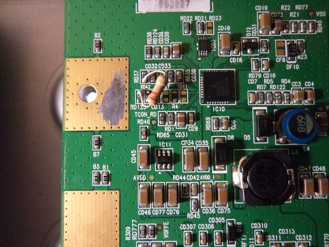

Есть решение без замены матраса. Мож кому пригодится. Метод научного тыка в действии. Водил пальцем по плате матраса, и доводился до этого. Резюк на 220 ком. Видна полоска по горизонтали, где отвалился шлейф. Кадры бежать перестали.
Сообщения: 9747
20-02-2012 06:53
mastak1972, для твоего предложения была тема http://monitor.net.ru/forum/viewtopic.php?t=375748

TCON 320AB02CP2L V03 к вашему фото не имеет никакого отношения.
просьба к администрации разобраться и принять меры.
Vlad-1966
Сообщения: 12405
25-02-2012 10:18
Transformator писал:
-и где ты узрел разницу?
Transformator
Сообщения: 1419
25-02-2012 10:38
Фото mastak1972
Фото 320AB02CP2L V03
Vlad-1966, Вы видите разницу или они одинаковые?
Сообщения: 9747
25-02-2012 11:28
Transformator, Vlad-1966, вопрос конечно спорный. На фото 2 разных ткона. Вроде хозяин темы писал про "Матрица: LTF320AB01", но моя практика показала что тконы в AB1, AB2, AB3..... взаимозаменяемые меж собой. А что у mastak1972? Может речь шла о каком то клоне??? Короче, mastak1972 чтот написал.... а что написал? Это теперь загадка.
Кто увидет такой ткон - влепите это сопротивление и скажите что оно поменяло в работе панели.

asanik писал:
Пока отвечаю на поставленные вопросы:
1. От какого T-CONа фрагмент на фото с резистором?
Фрагмент T-CONа на фото от Y320AB01C2LV0.1
Part Number: 1-857-128-21 / 1-857-128-22 / 1-489-035-11 / LJ94-02362F / LJ94-02362E / LJ94-02362D / LJ94-02362L / LJ94-02362J
2. От какой матрицы этот T-CON?
T-CON Y320AB01C2LV0.1 устанавливался на матрицы LTY320AB01.
Наиболее часто данная матрица встречается в SONY KDL-32L4000 SN: 6000001-6280000 6500001-6530000
SONY KDL-32L5000
3. Куда схемотехнически прицеплен резистор и какие параметры DC-DC конвертора
ISL97650ARTZ он собой изменил для возобновления работоспособности матрицы?
fortran писал:
один конец резюка идёт на 4 pin ic11, другой через RD42 (3КОМ) на 34 pin ic10
Дополнительно: (здесь имеется ввиду родной резистор на T-CON rd125)
Volcano22 писал:
kld-32l4000
T-CON - Y320AB01C2LV0.1
нужен номинал rd125
fortran писал:
Volcano22 , резюк 56ком (563)
Вано

asanik писал:
поднимаю тему. дефект на картинке
припаял резистор никаких изменений
апарат SONY*** ( модели незнаю. привезли только матрицу с блоками)
матрица LTY320AB01 (,без боковых драйверов. все в стекле))
ткон такой как на рисунке Мастака.
