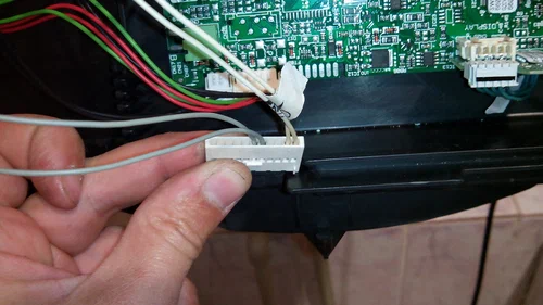

Приветствую. Пред история , котел Chaffoteaux Talia 24cf погорела плата после грозы, привезли на замену 65109313-04 с ней 5 чипов епром, разьем с перемычками и проводом.
Ставлю по мануалу нужную епромку, что идет с платой, получаю 501 ошибку , причем сразу без попыток розжига, котел конечно же в блокировке.
Ставлю епромку другую, пишет что ошибка 108. только на котле нет датчика давления, значит должна быть перемычка обращаю внимание на разьем что идет в комплекте там таки 2 перемычки и провода на модулятор.
запускаю котел, перемычку увидел, но не увидел нтц гвс ошибка 201.
датчик живой, как правильно сконфигурировать плату? может из за епрома не могу сконфигурировать.
фото платы разьем в комплекте тот что справа, левых небыло.
котел пока работает на 60гр, отопление и гвс не регулируется в меню не заходит.

там на листочке бумаги..должно быть написано правда не на русском языке , какой фиксик куда идет на какой котел! установишь правильную перемычку и не забудь установить новые провода на модулятор газового клапана так как там меняется шлейф выхода для подсоединение на плату.

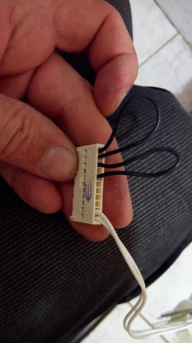

Спасибо за совет, фиксик имеете ввиду чип? если да то тот что по книге идет не подходит , вываливает ошибку по розжигу. в шлейф что идет в комплекте пересадил на те же места( что в старой плате было), но странно ,что нужно пересаживать провода а не как с другими разьемами просто выткнул и воткнул в новую плату, колхоз какой то. в бумажке сопроводиловке есть упоминание про пересаживание проводов, но речь там про алексию.
это штеккер шел с платой
перемычки одна отвечает за прессостат,вторая за д. давления, провод на модулятор.

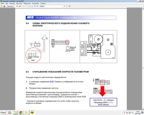

этот из котла
тут на модулятор и на д. нтц

проверял. если формирую разьем cn04 как на фото то пишет ошибку по давлению , на сколько помню то перемычка 10-11 отвечает что он атмо, 9-7 которая есть на разьеме что идет в комплекте отвечает за д. давления.
я вот только не пойму нахрена было колхозить ,чипы же есть можно было туда конфигурацию зафигачить что и на каких разьемах.
смущает что тут без нтц как будто он в другом месте подключен

Не мудруй ни с какими перемычками.
Установи плату в аппарат, подключи родные шлейфы, имеющиеся в котле, к разъёмам CN12 и CN23, вложи EEPROM с буквой "C" (как и следует для дымоходного аппарата)
и измени параметр 247 с 1 на 0.
Я выполнял всё это на рабочем столе - всё заработало. Потом установил плату в котел - всё работает.

lavrishin, я тоже сталкивался с проблемой установки в атмосферный котёл без датчика давления новой платы. Перемычку датчика давления доставлял отдельно, так проще. Положено выпотрошить жгут и заменить на тот, что с платой идёт.

настройки по мануалу для этой модели 24CF
, перемычки в разьеме CN12 номера контактов 11-10 - замкнуто, 9-7 - замкнуто, 6-5 - NTC, 1-2 - катушка модулятора, остальное без изменений.
