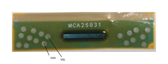

Лепесток:

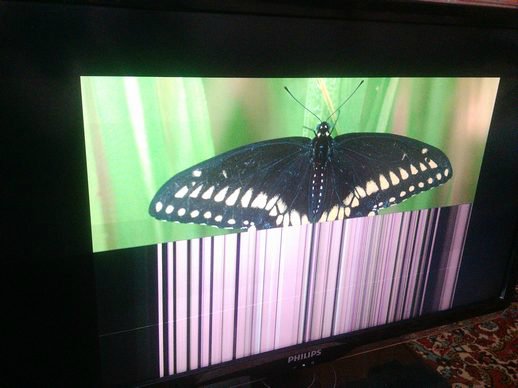

Первичная неисправность- вертикальные полосы в нижней части экрана. (первая картинка).
При отключении правой и левой планок поочередно, соответствующая часто экрана засвечивалась белым цветом равномерно снизу доверху.

, при подсоединенных обеих планках, на них VGH просаживалось до 17В, при отключении левой планки восстанавливалось до 23,5В. При этом сильно грелся драйвер, самый нижний, левый. Остальные были в норме.

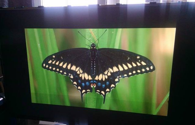

Путем изучения тем форума, решил удалить больной лепесток. Картинка восстановилась, но осталась чуть затемненная полоса в 1/4 экрана, снизу, как раз напротив удаленного лепестка. Напряжения на лепестках VGH +23.5, VGL -4.8
Хотелось бы спросить- уже все или еще можно полосу победить? По-моему маловато 23,5 для VGH на лепестке.

yur1221 писал:
-и что-же тебе непонятно? Удалять нужно не один драйвер, а все, с больной стороны.
ЗЫ, лучше конечно восстанавливать обрывы, чем удалять драйвера.
yur1221
07-03-2016 19:36
Vlad-1966,
Спасибо, что-то я не сообразил про остальные ))
Сейчас все нормально. В общем все правильно, получается, что при удалении драйверов уменьшается яркость пикселов. В принципе логично.
Пробрасывать обрывы, к сожалению, нет возможности. Даже с микроскопом не смог (
