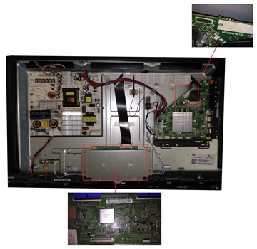

Ну в общем, не выдержал. Вскрыл. Прикладываю фото внутренностей.
Все вопросы задавай в техподдержку бренда
Бренд форенсис благополучно загнулся. Когда покупал они уже завоз отменили. Были лишь остатки в магазине. Их телефоны молчат и офис опечатан.
KTC в шеньжене на контакт с розничными клинетами вообще не идут.
UPD: Немного погуглил. Вроде как информационная панель BenQ ST550K тоже идёт с такой же материнкой.
UPD2: Похоже, телевизор Xiaomi Mi TV 2 49" использует тот-же SoC msd6a918wv-wz
UPD3: Еще два аналога:
TCL LE49D88UD и Qube 55" 4K UHD Smart TV
Кстати, кто скажет что за плата снизу на фото? Может я зря под плату с андроидом копаю, а за сервисное меню отвечает другая логика? Как видно на фото, её модель ST4851D01-4-C-2
