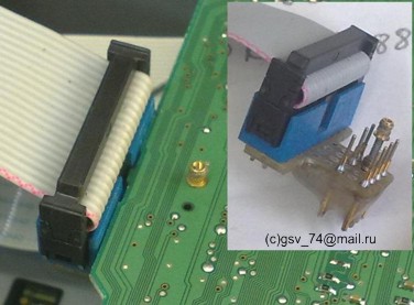

Всем привет ! Купил се J-link чтоб читать TMS470 через JTAG . Уже несколько дней ворочею интернет , но ни как не могу найти распиновку на (Фордовский) JTAG 8-Pin . Все что в Нете нашел минимум на 10-pin.
Ктонить подкиньте пожалуйста распин или хоть какое инфо .
Заранее благодарен !

Дык тебе распиновка магнитолы или J LINK?
А мож енто:
8-pin JTAG header
Usual pin-out for 8-pin JTAG header, often used for PLD programming
1 – vddh (+3.3v)
2 – TDO
3 – TDI
4 – nTRST
5
6 – TMS
7 – vss (ground)
8 – TCK

Юрец.М.
Сообщения: 502
13-01-2012 09:25
Держи , а то еще неделю будеш искать. Думаю народу интерестно как дальше дела пойдут.
  Подкл сверху.rar  421,37 КБ  Скачано: 2297 раз(а)

gsv74
Сообщения: 21
13-01-2012 10:52
wenderer писал:
Dusty T. писал:
все прибитые по Москве ко мне попадают
Прикольно , на всю столицу у тебя одного JTAG ? Или демпингуешь ? помираю со смеху! помираю со смеху! помираю со смеху!
нет конечно, пару лет назад хорошо было, сейчас у многих...
p.s. вот правильное подключение сверху улыбка

gsv74
Сообщения: 21
13-01-2012 13:17
Ruha писал:
gsv74, на продажу есть ?
не, на продажу нет
p.s. Павел, посмотрите почту плз (личка для новичков закрыта)
Юрец.М.
Сообщения: 502
13-01-2012 15:45
pavel-pervomaysk писал:
gsv74, молодчага ! Лучше раз попоебаться 3 часика, зато потом делать все за минуту одобряю
Не всегда погопины есть под рукой,так что в 3 часика можно и не вложиться. А вообще красиво.
