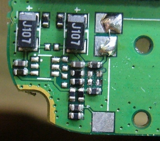

Возле разъема наушника было окисление... почистил, разъем отпаял, проточил, через неделю вернулся... отгнили резаки...
Подскажите какие номиналы (стоят между дросселями - последовательно соед. нижний 100к верхний непонятен - 900к?)

Это которые под экраном стоят.

Извиняюсь, уезжал... вот нижний 100к хоть площадка нецелая, а верхний был как диод 900к показывал - это тру?

Попал такой же в ремонт, у меня звонится 992Ома (802Ом в режиме проверки диода).
Такая же фигня, режим наушники и все, даже в меню не переключается. Снял варисторы, снял разъем то же самое...

Посталил резак 1к и все заработало, получается дохнет он...
Увы куда он в схему пошел не отследил, ух глубоко закопался... улыбка
