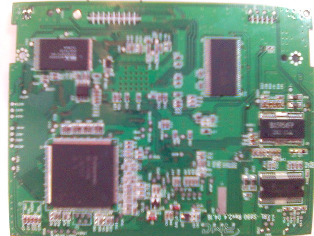

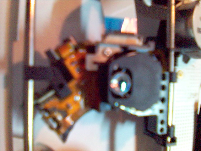

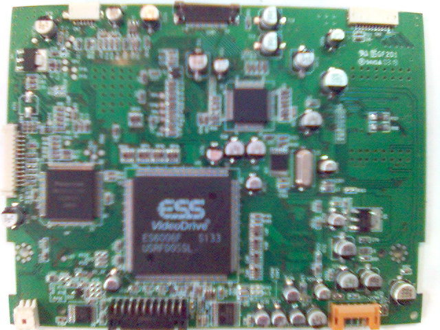

Аппарат китайский.После перенапряжения или переполюсовки.Блок питания импульсный на 12V ,12V идет на плату напрямую,паралельный стабилитрон был пробит.Микросхемы:MN102L610BHL, ES60008F, MN103S26E, 24C02N, IS42S16400A-7T, 29F800BTC-90, 4391A-KZ Непонятно: HCU04 28K СЕВ4 - две штуки, не знаю, что такое. Драйвера двигателей: BA5954FP (раньше стояла FAN8024BD - сгорела), FAN8423D3. Лазерная головка: вот что на ней написано: 3145A01 26G318A 49G318A, по внешнему виду очень похожа на VAL6011 Управление лазером идет с микросхемы AN8703FH.При загрузке диска на голову ничего не приходит, хотя на экране пишет: чтение диска, потом no disc, и тишина. Очень бы хотелось достать datasheet на AN8703FH, возможно до нее что-то не доходит.Если кто-то может помочь, буду очень признателен. |

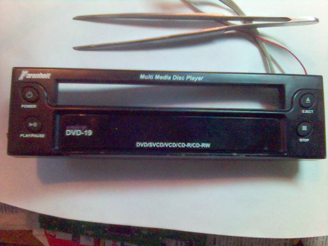

Вот как он выглядит изнутри. |

Все заработало!DVD привод называется RL-S 890.Он не включает лазер, пока двигатель диска не нагружен, например, диском.Просто я раньше с подобным не сталкивался. |

viktorx Участник Сообщения: 56
В DVD Xoro HSD 402 Plus процессор ESS Vidratto || при малом сопротивлении мотора лазер тоже не включался. |
