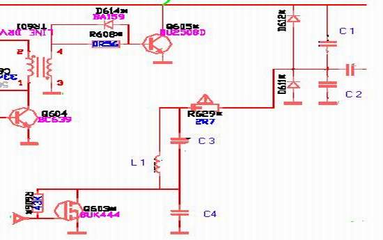

- Вариант EW на полевом транзисторе (схема от SERGE, ):
Осциллограммы помогают мало, как правило они чисто ориентировочные.
Обратить внимание на детали емкостного делителя С 3, С 4. L 1. Если дроссель крупный и имеет повышенную индуктивность то схема EW, как правило настроенна (в резонансе), возможно у дросселя витковое.
Влияние полевика можно проверить "на ходу" сначала замкнув С 4, потом затвор (G) на корпус.

Ремонт EW коррекции в шасси 11AK19
Шасси: Vestel 11AK19PRO, 11AK19B1, 11AK19E3 110°
Модели ТВ: Horizont 70CTV-694T-I-16
Universum FT81xxx
Rainford TV-5(7)xxx
SEG, Радуга и др.
SDA555XFL-A14 (Vestel 19v1)_ SDA545XOTR_ SDA5255-A021
TDA8844
HOT – BU2508DF
FBT - 1342.0006 =HR8029=HG3772=HG53082=AFS392=4031800111=30681=230002064 - 25-33"
Q603 - 9NQ20T=BUK 444-200=7N80(!) * BUK 444-200 - возможен брак/ перемаркер!
+B 148-152V
Вход в сервис с пульта: синяя кнопка и 4 7 2 5.
Со временем при эксплуатации в строчной развёртке образуются холодные пайки ЭРЭ.
Традиционно отпаивается ёмкость С630 430nF, нарушается контакт и сгорает R629 2,7 Ом, возможно в паре с Q603.
Часто клиенты продолжают смотреть ТВ с зауженным растром, в результате чего происходит межвитковое замыкание L602, при этом накал на кинескоп идёт выше нормы.
При ремонте коррекции требуется использовать измеритель индуктивности, иначе производится бездумная проверка всех элементов подряд и потеря времени.
Сначала требуется выпаять катушки L602 и L604 для измерения, при наличии межвиткового замыкания их необходимо заменить или перемотать.
L602 1мГн - аналог HR15028 или 1,9 мГн(32")- аналог HR15038
L604 15мГн - аналог HR1843-60.
L602 имеет около 170-190 витков диаметром 0.15, заменяется на дроссель РФ-90ЛЦ2
- в закрученном состоянии 0,7мГн
- в выкрученном состоянии 1,3мГн
- сердечник посередине 1мГн
L604 15мГн меняется на ДРТ-1.
ДРТ-1 разных производителей имеет индуктивность от 12 до 14 мГн, по желанию - можно доматывать.
После замены дросселя L602 и С630, отпаивают R629 2,7 Ом и включают ТВ с отключенной EW.
Растр должен не доходить по краям слева справа 5-12 см. При несоответствии индуктивности растр на весь экран или растр сложен в вертикальный сильно зауженный столб (перегрев или выход из строя строчного транзистора).
В идеале в точке соединения диодов ДМ должно быть около 30V (цифровой вольтметр) или 6-9V (стрелочный – в зависимости от его входного сопротивления).
На втором этапе подключаем R629, заранее меняем Q603 и R629, если пробиты.
Растр должен стать шире и EW в сервисе должна регулироваться, коррекция вертикальных линий по краям растра в норме, её выставили на заводе (!).
При прогоне измерить напряжение кадровой( 45V) и накал, проверить нагрев Q603 - именно эти параметры определяют точность соответствия индуктивности дросселей.
Нагрев Q603 (до температуры 50-60 градусов) не должен вызывать опасений.
* Уменьшение нагрева Q603- R606 увеличить с 33 кОм до 82 кОм, при этом размер уменьшится. В сервисе оптимально уменьшить размер при регулировке.
C626* - 9100pF или 12nF, С610* - 33nF
С611* - 2,2nF, R629* - 2.2 или 2.7Om
C613* - 27nF или 33nF, C630* - 430 или 680nF
D612 - BY228 (BY328)

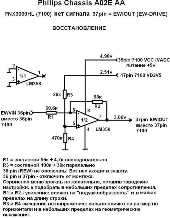

EW коррекция в TV Philips шасси A02E и аналогичных.
Дублирую из - http://monitor.net.ru/forum/viewtopic.php?t=343684
Методика восстановления PNX3000HL при нерабочем выходе EW 37pin TV Philips chassis A02E и подобных.
  SSB монтаж.rar  442,58 КБ  Скачано: 1262 раз(а)
  Схема восстановления PNX3000HL.rar  95,65 КБ  Скачано: 1268 раз(а)

EW коррекция в ТВ JVC шасси CT.
JVC AV-2941QBE +В 140*V (STDBY 62V)
Установка в цепь EW полярной ёмкости обусловлено её перегревом и преждевременным выходом из строя.
Хитрость, установить даже две 4m7 250V параллельно, не проходит.
При обрыве ёмкости, растр становится шире, с подушкой. Дроссель и полевик остаются целыми.
Менять С528 на одну 4m7 250V неполярную, большую по габаритам.
