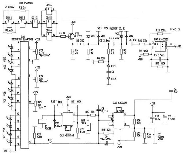

      Вариант измерителя ESR с трансформаторами
      R3 680 Om.* R2 12 Om.  C1 0.22. C2 680 pF. С3 47 mF. IC  155ЛА3.   D1  Д9. Д20.
      Транс генератора: I - 100 вит 0, 09. II - 1,5 вит 0,56.
      Транс измерителя: I -  10вит  0,56.  II - (к прибору) 100вит. 0,09.
      Намотка на ферритовых кольцах 10 - 12 мм. размеры не критичны.

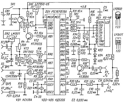

      Еще одна оригинальная разработка прибора для проверки емкостей:
      "Принцип работы прибора основан на зарядке измеряемого конденсатора от источника сигнала переменного тока стабильной формы, амплитуды и частоты с последующим дифференцированием, выделением постоянной составляющей на синхронном детекторе и фиксацией ее измерительными системами."
      http://anklab.pirit.sibtel.ru/Press/Paguo/1993/06/art-21__.html

      Пробник ESR( Радио 10/2005)
    VladI+12-11-2005 14:37
    VladI+12-11-2005 15:36

      Ниже приведена схема одного из вариантов прибора для измерения ЕSP. Она опубликована в статье "Прибор для проверки конденсаторов, импульсных трансформаторов и измерения частоты" в журнале "Радио" N° 1-2 за 2006 год.

      Цифровой измеритель ESR

    Vik03-06-2006 20:24
      Ниже приведена схема ещё одного варианта прибора для измерения ESR. Статья с описанием находится в журнале "Радиомир" N1 за 2006 год.
