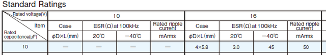

Все конденсаторы емкостью 10мкфХ16вольт на плате ремонтируемого блока имеют высокий ESR в пределах 60-200ом и заниженную емкость. Какой должен быть ESR у таких новых конденсаторах?
Можно вместо них поставить обычные оксидные конденсаторы?
