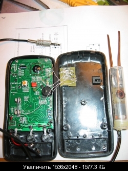

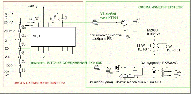

Ну и ещё измеритель ESR ( от 0 до 15 ОМ ) ,всего из 10 деталей ,на базе мультиметра серии DT830 ,M890 и им подобных.
За восемь лет эксплуатации - ни разу не подвёл .Держит "разряд" конденсатора 150м450в невыключеного из сети блока питания .Предохранитель "сгорает"- измерителю-"по барабану".
Показания до сотых Ома выдаёт сразу, Погрешность измерения -в среднем 10% , (до 2 ОМ -5%, от 2 ОМ до 8 ОМ -8% , и далее до 16 ОМ - 15% .После 16 ОМ и до 36 ОМ- 25-30 %).
Настраивать на резистор 2 ОМ , на пределе 20В, при помощи изменения R3 1.5K +\- 100 Ом.
Трансформатор - (соотношение витков- 11\1 от 66:6 до 88:8 )- первичку,мотать виток к витку на кольце М2000 К10х6х3, на всей окружности кольца (изолированого), вторичку (удобно проводом из телефоннонго кабеля, он в мягкой изоляции)- желательно распределить равномерно, с небольшим натягом.
Диод D1 может быть любой, на частоту более100 КГц и напряжение более 40 В, но лучше-Шоттки (внимание-полярность его включения влияет на точность измерения, паять строго по схеме).Диод D2-супресор на 26В-36В . Транзистор - типа КТ361.
Измерения ESR проводить на измерительном пределе 20В (но можно и на любом другомом, например на пределе 200В но точность будет иной).
При подключении разъёма измерительной выносной "головки" прибор "автоматически" переходит в режим измерения ESR , об этом свидетельствует показание примерно минус 36В прибора на пределе 200В и 1000В (зависит от применённого супресора), а на пределе 20В - показание "выход за предел измерения".
При отключении разъёма измерительной выносной "головки" прибор "автоматически" переходит штатный режим мультиметра.
Я собирал схему из элементов в СМД корпусах - PNP транзистор ВС858В обозначение на корпусе 3KW, диод Шоттки BAT54 , BAT56 обозначение на корпусе L4W, WV3 , конденсаторы керамические - 0,1мкФ на напряжение не менее 40В ,10мкФ на напряжение не менее 6,3В , резисторы - на минимальную мощность . Детали измерительной выносной "головки" размещаются на полоске текстолита шириной 10-15 мм, "щупы"-медные проводники диаметром 1-2 мм, длиной до 3 см .Длина соеденительного провода измерительной выносной "головки"(от вторичной обмотки до разъёма)- до 0.5 метра.
ПО ПРОСЬБЕ УЧАСТНИКА kowow пояснительная часть:

Для подключения ЭПС измерительной приставки к любому цифровому измерителю типа DT830 -DT838, DT182, M890 и им подобных, на основе ацп типа ICL7106 (КР572ПВ5) нам нужно на плате прибора найти четыре точки.
1) "МАССА", она же "ЗЕМЛЯ", она же "СОМ".
2) + ПИТАНИЯ
3) выход ГЕНЕРАТОРа
4) ВХОД для подачи измеряемого сигнала.
Включаем прибор в рабочее положение, вынимаем батарею питания и ищем необходимые нам контакты.
1… точки с относительным нулевым потенциалом "МАССА" на плате, соеденены с разъемом прибора "СОМ". Берем прозвонку и одним "концом" "становимся" на "СОМ", вторым "ерзаем " по выводам ICL7106 ( которая под эпоксидной каплей), выводам резисторов, конденсаторов и находим удобную точку подключения "общего" провода.
2… «+ ПИТАНИЯ» находится на «+» батареи питания. Берем прозвонку, одним "концом" «становимся» на «+» батареи питания, вторым "ерзаем" по выводам ICL7106, выводам резисторов, конденсаторов и находим удобную точку подключения "+ ПИТАНИЯ ". На "ВОЛЬТАЖНОСТЬ " батареи питания не стоит обращать внимания, так как относительно "МАССА" ( "СОМ","ЗЕМЛЯ"), на "+ ПИТАНИЯ" всегда будет «+3 Вольт». Об этом заботится внутренний стабилизатор напряжения расположенный в ICL7106. Он подтягивает "массу" до уровня -3В относительно "+"и держит её стабильно при разряде батареи питания до 6В. Таким образом, "МАССА" -искусственная средняя точка батареи питания, относительно которой получается двуполярное питание "+3В" и "- 3...-12В".По этой причине прибор можно питать от 6В и от 15В батареи и . Ну это на свой страх и риск, у меня часов 10 так работал от 15В блока питания (хотя и случайно , по ошибке, недосмотру)
3… выход ГЕНЕРАТОРа-, эта точка ищется по следующим признакам:
непосредственно к выводам ICL7106 подключен всего один чип- конденсатор, как правило, в приборах типа DT830 -DT838, DT182 он имеет позиционный номер С3 100пФ, он подключен параллельно выводам ICL7106, так же ему последовательно подключен резистор 120КОм, который в свою очередь подключен параллельно выводам ICL7106 .То есть имеем три, рядом расположенных вывода ICL7106 к первому и второму параллельно подключен чип-конденсатор (100пФ), а параллельно второму и третьему подключен чип-резистор(120КОм). Любой контакт конденсатора является "выходом" ГЕНЕРАТОРа. Если кому то кажется ,что 45 КГц для точного измерения маловато, можно параллельно чип-резистору(120КОм) добавить такой же, и частота генератора увеличится примерно в вдвое, (и время изменения показаний на индикаторе то же).
4… точка измерительного "ВХОДа" ищется в характерной цепочке последовательных сопротивлений измерительного делителя напряжения прибора.

Вот нашел схему капли фото я думал выход генератора 31 ножка,а надо значит с 38 ножки.Спасибо за разъяснение и помощь.
buratino
Сообщения: 479
29-04-2014 09:22
bect, Да , с твоей совпадает, 38 вывод как раз С , а 40 вывод - RC. с них можно брать генерацию, с 1 вывода питание "+", с 32 или 30 вывода "МАССА"

Прошу меня извинить, но глядя на схему от buratino элементы R4 и C3 подключены постоянно, что внесёт погрешность при измерениии переменного напряжения. Чтобы быть уверенным я собрал эту цепочку и при R4=98.6 k и С3=0.0954 µF на 50 Hz вместо 100.4 mV получается 92.0 mV (вместо R5,6,7 поставил 988 k. Вместо R8,9,10 поставил 10 k ), а это значит, что вместо 10 V AC (50 Hz) прибор покажет 9.2 вольта... Поэтому, тем кому это важно надо подумать, как эту цепь R4 и C3 разрывать...
Валерий 78
Сообщения: 4
13-06-2014 22:55
Спасибо buratino работает.Но нету супресора ,возможна ли работа со простыми стабилитронами.
buratino
Сообщения: 479
23-06-2014 21:00
Валерий 78, поставь на встречу друг другу обычные стабилитроны ПРИМЕРНО на 40 Вольт - будет необходимый супрессор ...но неизвестной "мгновенно поглощаемой мощности", то есть его может и "пробить" но функцию защиты такой супер супрессор выполнит а может и не пробьёт,
marktk,....
Да и С3 ставить совсем не обязательно..то есть абсолютно не функциональный элемент, так на всяяяяяяяаааакий случай.
более того 7106 контроллер не умеет измерять переменку, он работает с постоянкой и на пределе измерения переменного напряжения на входе стоит тупо выпрямительный диод (он "упирается носом" в "серёдку" составного резистора 548КОм+352КОм (это таким макаром образовывается вход по переменке 750В, ) , входа предела между 1000В и 200В по постоянному напряжению) и далее уже происходит измерение выпрямленного напряжения...
Более того , на измерительном входе 7106 контроллера, стоит шунтирующая емкость в 0.01 мкФ.
Короче, в цепи , где стоит этот С3 уже нет измеряемой переменки, она уже выпрямилась и с неким передаточным коэффициентом уравнялась по величине постоянке.
(на схеме по пути прохождения измеряемой "переменки" уже стоят выпрямительный диод и пара емкостей на 0,22мкФ и 0.1мкФ)
В общем я думаю ты расчитал (а не измерил реально повторенным ЕЭСЭРОметром) вносимую погрешность не вникая в особенности схемотехники таких измерометров...ложная тревога.

Реализовал в своем DT830B идею buratino добавления ESR измерителя. Трансик на кольце от энергосберегайки, соотношение витков 88/8. Диода шоттки ну ни одного под рукой, впаял наскоро ультрафаст попробовать. Что интересно, во включении по схеме и наоборот - результат один: при настройке показаний на 2 Ома меряю 10 Ом - показывает 15-16, т.е. погрешность зашкаливает. На сопротивлениях меньше ома - занижает. Явная нелинеейность. Неужто настолько важен Шоттки? В описании buratino указание влияния шоттки и правильности его включения в сотых и в районе 0.
Вот и ответ. Выдрал из зарядного для мобилы 1N5819. Настроил на 2 Ом. Теперь 10 Ом показывает 9,4. Т.е. здесь погрешность 6%. Думаю, достаточная точность. Вывод - диод с барьером Шоттки важен. С другими нормального результата не будет.

02-07-2015 10:27
1 возможно ли работа измерителя без супрестора и как при этом изменяються показания?
- супрессор применяется только как защита от невнимательности. Без него верхний предел показаний увеличивается но точность уже +/- 50%.При измерении ЕСР неразряженного конденсатора сетевого фильтра может пробить детекторный диод D1. С супрессором замер можно сделать и при включенном в сеть устройстве, сгорит его предохранитель или первичная обмотка Тр1 измерителя.
,2 как отличаються показания измерителя при проверке емкостей прямо на плате и выпаянных емкостей с платы
- зависит от того какие детали стоят параллельно измеряемому конденсатору, от их сопротивления переменному току частотой 50КГц.
Если в цепи стоят параллельные конденсаторы то и показания будут суммированы (то есть ЕСР будет меньше). Если в цепи будет стоять дроссель, то он отсечёт влияние параллельного конденсатора или резистора..Просто нет необходимости выпаивать кондёр для проверки его качества.
3 при увеличении сопротивления резистора в задающей цепи мультиметра-изменяються ли показания самого мультиметра
-Я понял так, что имеется в виду сопротивления резистора в задающей цепи мультиметра безотносительно к тому, подвергался или нет мультиметр переделке.
НЕТ, показания мультиметра не изменятся ни как, при увеличении сопротивления резистора в задающей цепи период дискретизации и время обновления показаний прибора.увеличиваются , при уменьшении сопротивления резистора в задающей цепи уменьшаются
Во время макетирования "примочки" для измерения ЕСР делал переключатель который параллелил R1 ещё один резистор на 100К.
Частота генерации возрастала до 120 КГц, Точность "измерения", повышалась, но для этого нужно было подбирать уже не "мусорные" кольца для трансформатора, да и всякие собственные резонансы измеряемых цепей начинали проявлять себя. Короче, не стоит оно того...
4 Я супресор вообще не ставил, хотя конечно желательно бы установить для защиты прибора, смущает правда его полярность на схеме и напряжение на 36в
Супрессор "двусторонний" поэтому -по барабану...Напряжение такое потому , что применяемые диоды в детекторе на максимальное напряжение пробоя-40В, Поставите другие диоды -ну и супрессор можно соответствующий для их защиты по пробивному напряжению подобрать.
