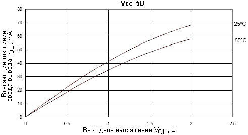

хотелось бы грамотно реализовать 4-х проводную схему и не надеясь на хороший контакт. улыбка Кто нибудь может проанализировать последнюю схему и высказать свое мнение? меня смущает R14 замыкаемый контроллёром на землю.
прикинь соотношение сопротивлений: R14, открытого ключа порта контроллера и дорожек

И вот ещё картинка по поводу замыкания R14 портом контроллера.
