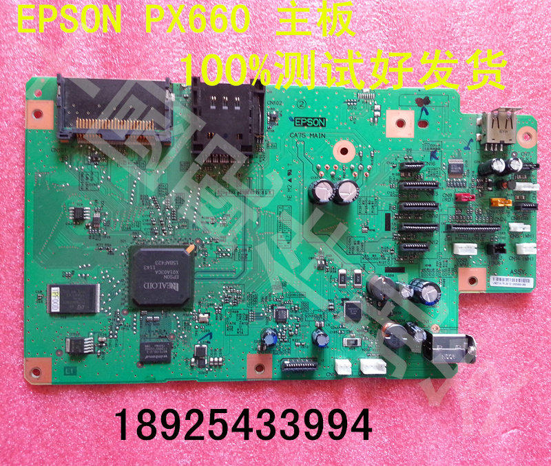

Здравствуйте. Epson PX660 не видит комп. Дело не в системе или драйвере т. к. это все менялось неоднократно в том числе и шнуры юсб вместе с другими компами. 5 вольт на разъеме есть. Схему на плату форматтера не нашел. Что еще можно проверить на плате или всему виной процессор? Сама плата выглядит так

Зачем плату снял? Когда МФУ не определяется компьютером, проверяют автономные режимы:
1. копирование,
2.печать автономного теста.
Если всё проходит, неисправность USB. Кабель, разъём USB.
Если не проходят тесты, дело серьёзное. Устройство может выдать ошибку на панели управления.
В общем информация о неисправности не полная.

Ксерокопию делать можно, сканировать на карту памяти тоже. Ошибки никакой на панели нет. Ну какая предистория - принтер был в сервисном центре после того как появилась эта проблема, там сказали типа менять плату...

В автономном режиме работает. Смотри USB подключение от разъёма до микросхемы.
Варианты неисправности:
1. сломан разъём. Проверить на сопротивление.
2. пробит защитный стабилитрон на -D или +D.
3. целостность линий USB до микросхемы.
Эта неисправность появляется при подключении или отключении USBвхода при включенном принтере и компьютере.

semen04, а скажите какое сопротивление должно быть на линиях данных?
